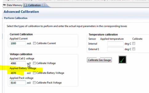

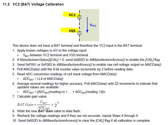

[应用的电池电压]的正确设置是什么
 TI 网站上的视频 和 技术参考的校准 是不同的。
ㅡ   TI 网站   :  [应用的电池电压] =   1节 电池电压
   技术参考 : [应用的电池电压] =   2节 电池电压
