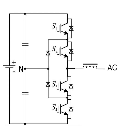

我的客户正在构建 I 型3相3级逆变器。
他们想知道我们是否有任何没有 UVLO 保护的器件。
如您所知、I 型3相位3级逆变器的关断序列为:在外部2 IGBT (s1和 s4)关闭一段时间后、内部2 IGBT (图中的 s2和 s3)应关闭、否则 IGBT 将损坏。
因此、如果诸如 UCC23513的内部 IGBT 栅极驱动器的电源电压不稳定并且低于 UVLO 阈值、则当外部 IGBT 仍然导通时、内部 IGBT 将关闭、并且会损坏 IGBT。
但是、如果栅极驱动器没有 UVLO 保护、则可以按照正确的程序(首先是外部2 IGBT、然后是内部2 IGBT)关断功率级。
因此、他们想知道我们是否有任何没有 UVLO 的器件。
我不确定他们的评论是否正确、请给我一些见解。

    简而言之、没有、我们的所有驱动器都具有 UVLO 阈值。 这样做是为了防止由欠驱动开关导致的潜在损坏。 没有 UVLO 保护的驱动器可能会对系统造成风险。 UCC23513上的12V UVLO 专为 IGBT 运行而设计。  我们还鼓励客户在 Vcc 和 VEE 引脚附近连接一个电容器以旁路噪声。

    所有 UCC23xxx 器件当前都具有12V UVLO。 IGBT 通常需要>10V UVLO 阈值。
    UVLO 是一种非常重要的保护措施、它不允许使用超大的驱动电压驱动 IGBT、从而防止 IGBT 损坏。 我不认为删除它是一个很好的主意。 最好是确保其电源稳定、而不是完全没有 UVLO。 我甚至不确定没有该功能的 ISO 栅极驱动器。
    根据我的理解、您说他们的问题是、一个 IGBT 中的 UVLO 引起的故障会导致另一个 IGBT 上的较大 VCE 瞬态、从而损坏它、对吧?
    可以通过其他方法来解决此类问题、例如采用去饱和保护的驱动器。
    此三相三级逆变器参考设计是否可为客户提供帮助? 外部驱动器使用具有去饱和保护功能的 ISO5852、内部使用不具有该保护功能的 UCC53x0
    遗憾的是、您知道、我们目前没有具有高级保护功能的光兼容驱动器。

    您认为一个 IGBT 中由 UVLO 引起的故障会导致另一个 IGBT 上出现较大的 VCE 瞬态、从而对其造成损坏、对吧?
    否 例如、如果 S2在 S1导通时关闭、并且电感器的电流从左到右(这意味着 S3和 S4电流来自 IGBT 或体二极管的 E 到 C)、S2 C 将为+VDC、S2 E 将为-VDC。 S2将承受2*VDC,这是不允许的总直流总线电压,将损坏 S2本身。
    在这种情况下、具有去饱和保护功能的栅极驱动器不会有所帮助。
    您展示的参考设计中的 T 型逆变器不存在此类问题。

    我同意扎查里和季米特里昨天就取消 UVLO 所作的评论。
    如果这对您的客户来说是一个大问题、我建议他们实施一个电源电压监控器(SVS) IC 来监控偏置电源、如果有问题、请有序关闭他们的系统。 TI 恰好有完整系列的 SVS IC 供您选择。
