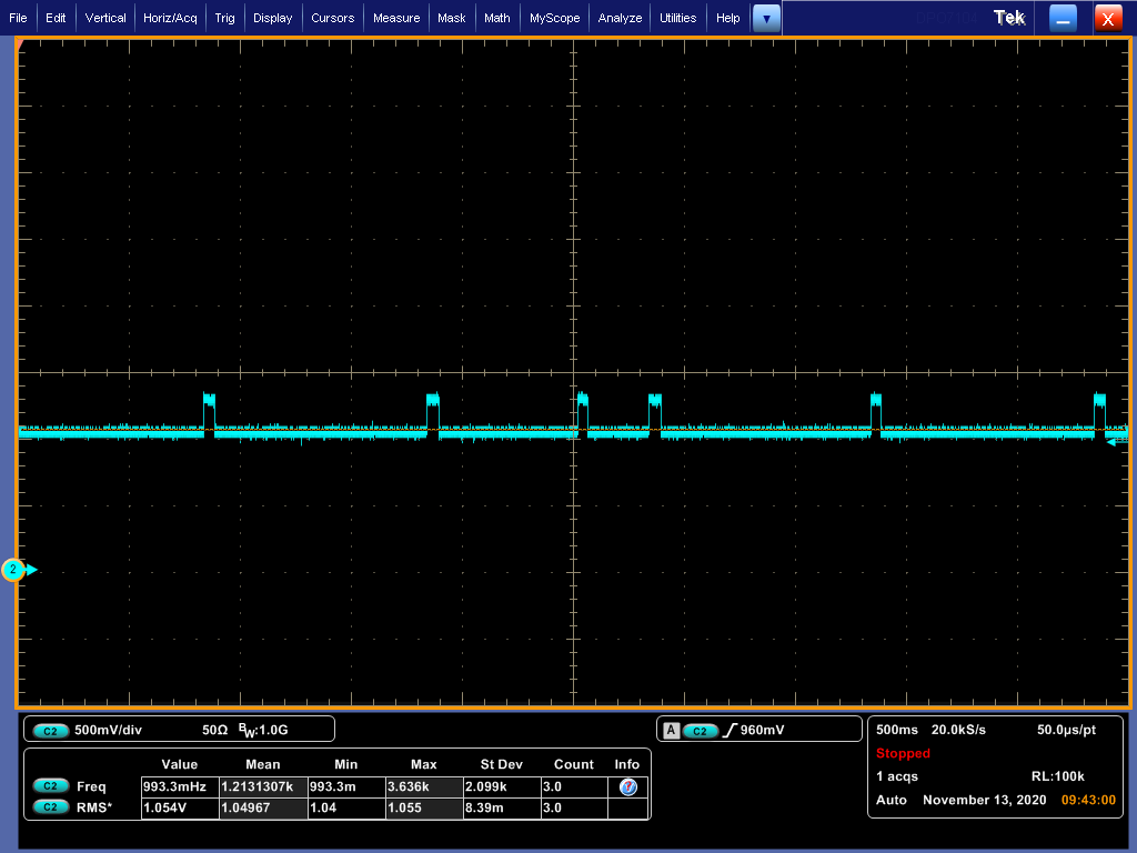

大家好、我将 TPS659162RGZR 用作 AM5718处理器的 PMIC。  所有电压都正常、没有从 AM5718运行的代码。  一旦 AM5718开始启动、几个电压轨压降之后就会出现这种情况。  SMPS1在1.15V 至1.06V 范围内下降 、而 SMPS2在1.15V 至0.99V 范围内下降。  所有其他导轨都正常。  此外、SMPS1在电源轨上具有一些脉冲、如图所示。  可能的原因是什么?
    我了解 SMPS1和2的 OTP 为1.15V。 一旦 AM5718开始引导、SMPS1和2将降至1.06V。 AM5718开始引导时、SMPS1和2的电流需求是多少?
