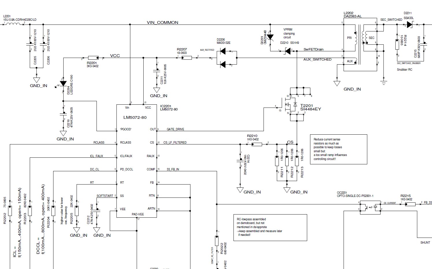

我需要修复现有的 PoE 电路才能使用12-24V 外部电源。
这在理论上应该很简单、我只需在新的 Vin 中添加一个 RAUX 上拉电阻即可。 该电路使用 DA2383从输入端创建3.3V 电压。
我对此有两个问题:
-如何定义12-24V 范围内的 RAUX 上拉电阻? 对于12V、公式为 ME 80kOhm、对于24V 200kOhm。 我是否采用较大的值来限制浪涌电流、以确保这两种情况下的安全?
-反激式变压器 DA2383的额定输入电压为24-60V。 这是否适用于12V 电压? 不幸的是、我在这方面的理论背景非常有限。 但是、变压器的额定电压为3.3V/4A、次级侧的拉电流不超过1.5A
    µA 电阻值时、应确保当该引脚在较低和较高 RAUX 阈值(约4V)之间处于中间位置时、流入 RAUX 引脚的电流约为100 μ A。 例如、对于18V 非显性后 辅助电源(12V-24V)、上拉电阻器应为140K
    如果变压器不是为宽输入电压范围设计的、则可能无法正常工作。 请考虑使用 TPS23756的一些宽输入电压设计。
