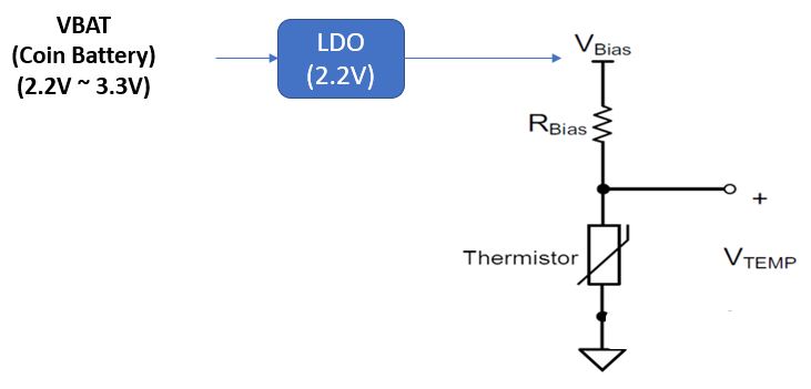

您好、TI 专家。
客户正在寻找用于热敏电阻的电压应用 LDO、如下面的电路所示。
请推荐满足以下条件的产品。
(所需条件)
1.我希望器件使用时间内静态电流和 GND 电流消耗较低的器件。
2.我想找一款输出电压容差和噪声较低的产品来实现精确的电压应用。
Iq 和 Ignd 也是重要的特征。 此外、我希望产品具有良好的输出电压噪声(VN)和电压稳定性特性。
    您好 Grady、
    客户应查看 TPS7A02或 TPS7A03。  这些是专为电池应用而设计的先进低 IQ 器件。

    你(们)好、Stephen
    客户询问除"TPS7A02"和"TPS7A03"之外是否还有其他可推荐的器件。
    是否是满足上述三个条件的最佳器件?
    请确认。

    您好 Grady、
    TPS7A02和 TPS7A03是具有25nA 和200nA Iq 的超低 Iq 器件、与 TPS7A05 (1uA)等较早的器件相比、其交流性能(噪声/PSRR)得到了进一步改善。
    通常情况下、很难有一个低功耗和低噪声的 LDO。 如果客户认为 IQ 略高于这些 NA 型器件、那么我建议在此处改用我们最新的 TPS7A20器件。 它具有6.5uA 的 IQ 以及7uVrms 的噪声、可满足您的所有客户要求。
