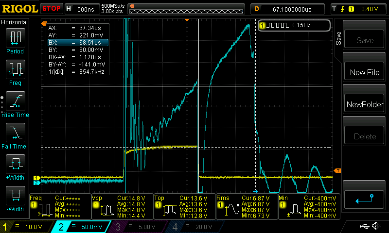

我有一个基于数据表中的示例的设计、但稳压为5V 输出、但由于电路在探索性三个脉冲进入输出上的过压状态时无法启动。
我已经查看过设计过程、找不到任何明显的问题、但是我在 CS 引脚上发现了一个奇怪的信号。
通道1是 MOSFET 的 DRV 输出、通道2在 R_CS 顶部测量。
在发生爆炸脉冲后、SD 引脚会发出输出过压信号(如另一个帖子中所示)、这与此时生成的输出电压保持一致、最高可达6V。
    UCC28630在上电期间将发出三个脉冲。  如果不存在故障、转换器将开始切换。
    故障是
    1. 输入欠压
    2. 输出过压
    3. 输入过流
    当发现故障时、开关停止、VDD 将在 VDD (START)和 VDD (STOP)之间循环。
    以下链接中未提供的应用程序将为您提供一些可能会对您有用的设计疑难解答指导。
    请注意、在栅极驱动变为低电平且 Vo 采样延迟后、可以随时触发 OVP。  请参阅数据表中的图25。  还建议在采样点辅助绕组上的纹波小于100mV。
    您的变压器漏电感需要小于磁化电感的3%。  通过  在输出整流器上使用缓冲器并 在 开关节点上设置 RCD 钳位、可以减少过度的振铃。
