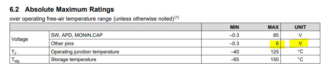

第7.3.3节. 表示 MON1/MON2引脚上的最大电压。
绝对最大值部分表示这些引脚的最大电压为6V。
请在此澄清一下吗?   2.5V 是否是器件的限制?   或者、我们是否必须从外部防止该节点处的电压超过2.5V?
Don
    您好、Don、
    MON1和 MON2上的最大电压将被钳制在2.5V。  6V 是其最大绝对值、这意味着如果外部增加的电压高于6V、则该引脚将损坏。
