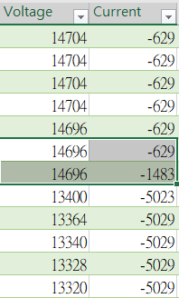

我将 bqstudio 与 EV2400 和 Bq34Z100 EVM 配合使用来收集4节电池的电压和电流数据、以运行我的研究算法、 我已经校准了器件、并且我的记录间隔设置为1秒。 但我有一些问题。
1)   电压和电流不会同步变化、而电流只是从-629瞬态到-5030瞬态(正如图1所示)、此时电流开始从-629变为-1483、但电压没有立即变化。 即使电流处于瞬态 状态、我如何获得与电流同步电压。
此外、我还使用另一个 EVM 板 BQ27z561EVM 通过 bqStudio 收集1节电池的数据。我记录电压、电流、电芯1电压、电芯1电流寄存器(正如 Picture2所示)。电压和电流寄存器具有与 bq34z100EVM 相同的问题。 但电芯1电压、电芯1电流的寄存器会同步变化,这正是我想要的,并且是有道理的。 我是否可以在 bq34z100EVM 上获得相同的结果。
2)  第二个问题是 BQ27z561EVM。  寄存器电压、电流和 电芯1电压、电芯1电流之间有何不同。 以及 它们代表的含义。 我没有看到  有关 bq27z561 技术参考上的寄存器 Cell 1 Voltage、Cell 1 Current 的任何说明。
    参数应大约每1秒更新一次、如果每2秒拉一次、则值应更好地跟踪。
    是拉电流还是平均电流? 我还会检查您的读取命令、并确保它们与 TRM 匹配、您将获得良好的数据。

    我知道 参数  每秒更新一次,它可以同时从电芯1中看到电流和电压变化,但 电压寄存器就像一个小延迟一样,不能同时更新值。
    我记录电流数据、而不是 平均电流数据。
    我只需按"Start log"按钮即可记录数据、但没有设置任何命令。 或者如何显示 读取命令以让您进行检查?
    您能否提供显示此行为的日志?
    第一个文件是 BQ34z100EVM 日志文件、第二个文件是 BQ27z561EVM 日志文件。
    我只需选择一些寄存器(我需要这些寄存器)进行记录,而不是全部记录。 这两个文件是您提到的吗? 还是应该记录所有寄存器?

    这些日志看起来正常、以1秒的更新速率进行记录在更新之前、您可能会看到两次相同的电压读数。 以2秒或1.5秒的间隔进行记录、每次读取时应提供新值。
