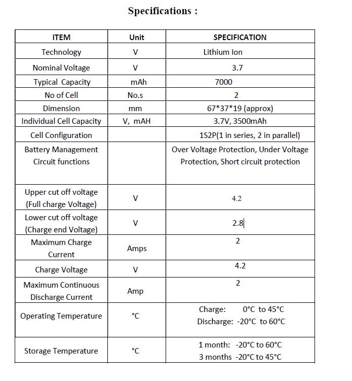

我使用 了 BQ25895RTWR 作为3.7V (典型值)、4000mAh 单节电池充电器和经验证的第一个原型。
我们希望延长电池备份持续时间、因此计划使用2节3.7V、7000mAh 2P1S 配置、而不进行电池平衡、
(其中1节电池对应于3.7V、3500mAh)
对于 BQ25895RTWR、我是否可以将单节电池替换为双节 电池或进行任何硬件更改?
请任何人提出建议
    建议为一个电池组使用一个充电器。
    宁。
    您好、Ning、
    感谢您及时提供支持、因为我们正在计划生产相同的原型。
    这是否意味着电池组中的每节电池(2节电池)都应配备专用充电器?
    采用2P1S 配置购买的电池组的规格如下:-
    2节电池中的每节电池是否都应配备充电器 IC? 那么、我必须使用2个 BQ25895 IC?
    如果一个电池组有2P1S、则可以使用一个充电器。 请与电池制造商核实。
    宁。
