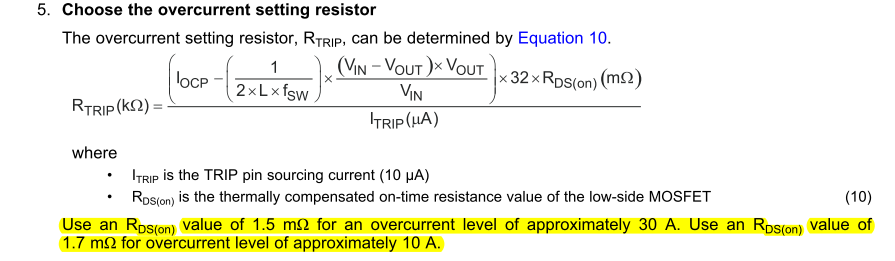

我想问一个有关此部件的 Rdson 的问题,如下所示,
1、我们如何得出这个 Rdson 值? 当 IOCP 较高时、该值为什么会变低?
2.我们是否有 Rdson vs.热性能表或负载表可供选择?
3.我的假设是 VGS 越高,电流越高,当 MOS 的 VGS 也越高时,Rdson 就越低。 不确定是否正确?
但是, 由于较高的电流会通过,热性能也会升高,是否会导致 Rdson 值升高?
    TPS53355的跳闸电流在工厂最终测试期间根据测量的 Rdson 跳闸到调节值、以实现  6.67uA/mOhm Rdson (1.5mOhm/10uA)的比率、从而使器件使用同一 Rtrip 电阻器产生一致的电流限制。
    数据表公式中所示的 RDS (on)变化是过流比较器失调误差的补偿、与较高电流相比、低电流的总电流感应更大一部分、而不是实际 Rdson 随电流的实际变化。
