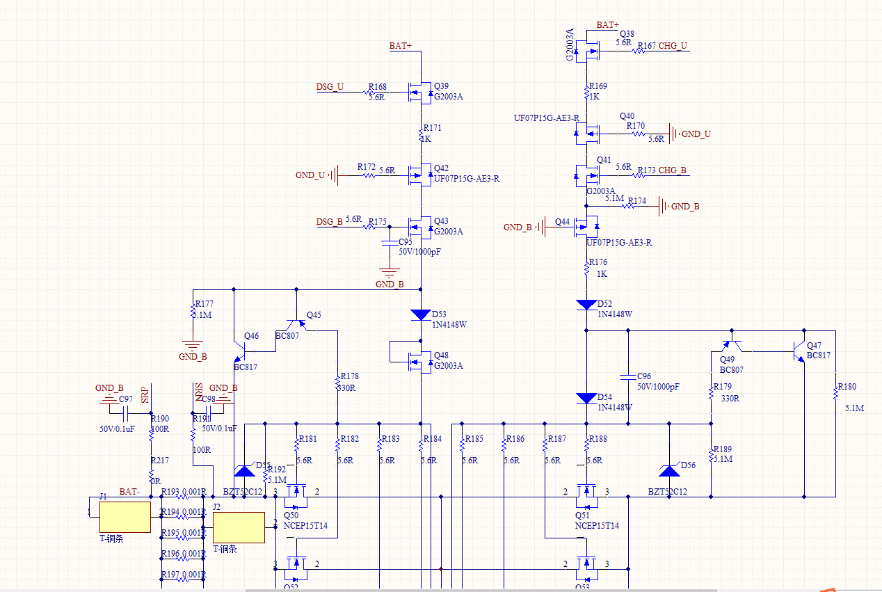

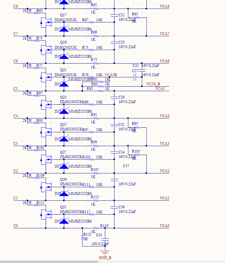

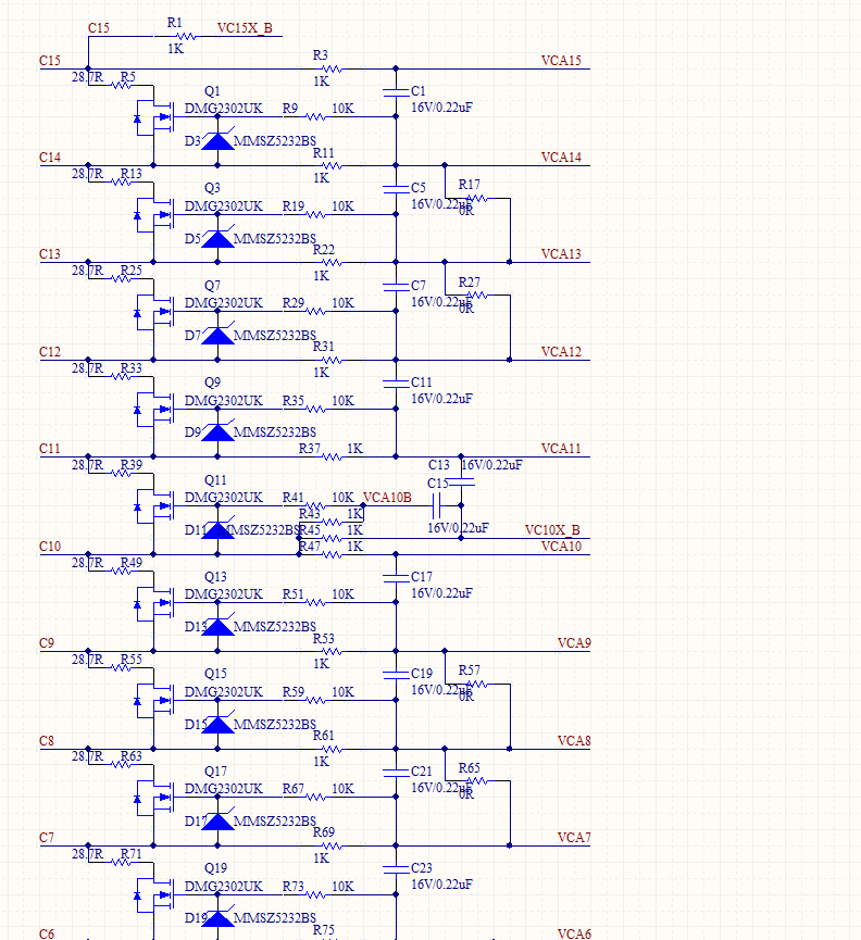

采用两个 bq76940级联的客户设计、但高端940始终损坏。
请帮助检查原理图、如下所示。
正在等待您的回复。
星号
    尊敬的 Star:
    我在提供的原理图部分中不会发现问题。  一些可能值得进一步检查的方面:
    • 顶部部件的网络通常被标识为 SIGNEL_U、底部部件的网络被标识为 SIGNEL_B  顶部的输入为 VCBn、底部的 VCAn。  请确保原理图中的其他地方没有混淆、其中顶部的 VCBn 输入连接到底部器件参考信号。
    • 检查连接顺序。  通常、如果电压分布良好、则应首先连接 BAT-、然后再连接到底部、或者连接到电源组或器件的顶部电池输入。  如果电池15已连接、而某些器件会保持电路板上的 BAT+网络、则可能会通过意外路径强制施加电流。
    • 上部部件的 REGOUT 显示为 VCC_U_B  请确保不要将其与 BAT 基准电压相混淆。

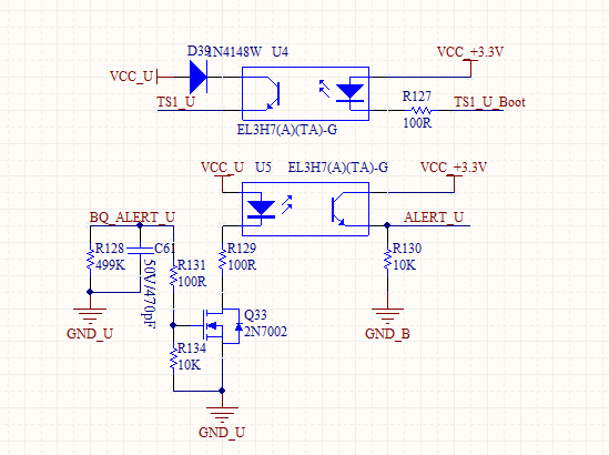

    • VCC_U 源在提供的原理图段中不明显。 请确保这以 GND_U 为基准  我希望这是一个3.3V 电源、因为它被切换至 TS1_U
    • 此外、检查应来自光耦合器或隔离器电路的 I2C 输入连接、以及上部器件的 REGSRC、该器件相对于 GND_U 的电压应受限
    希望这些建议将有助于确定问题。  如果需要其他帮助、对上部零件损坏类型的描述可能会有所帮助。
