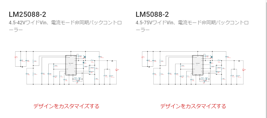

    Minqiu-San、
    感谢您的建议。
    在这种情况下、我有 WEBNECH。 该结果是2个控制器器件、如下所示。
    您是否知道有任何转换器器件符合此规范?
    VIN    3.3~5V
    输出电压   -30V
    输出电流       0.5 (最大值) A

    Seijiro、
    要从正输入电压获取非隔离式负输出电压、您必须配置反相降压/升压拓扑。
    请参阅应用手册 :https://www.ti.com/lit/an/slyt286/slyt286.pdf
    对于5V 至-30V、SW 电压将为 VIN-VOUT = 5-(-30)= 35V、因此您至少需要一个40V 的器件。
    占空比为 D = VOUT/(VOUT-VIN)、(-30)/(-35)= 0.86。
    此外、电感器电流 IL_avg = IOUT/(1-D)。
    在5V 时、SW 电流将为4.5A、在3.3V 时、它的工作电流为~5A、因此您至少需要一个5A 器件。
    我认为反相降压/升压中的 LM76005将是最佳的转换器、LM76005还没有反相降压/升压 WEBENCH 模型、但它应该起作用。
    我建议您启动一个特定于在反相降压/升压中运行 LM76005的相关主题、您可以链接此主题以供参考。
