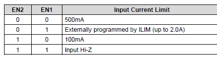

    最终、为了使充电器通过内部 BATFET 向电池发送充电电流、TS 不能保持悬空。  但这不应影响 SYS=BAT、因为没有输入电压或者 SYS 在施加 VIN 后不会快速(<100ms)上升。  我假设  ENx=/=1并且 SYS 启动时的负载对于 ENx 根据下表设定的输入电流限制来说不是太大?  如果电阻负载过大、 则 SYS 可能不会出现。  如果负载具有高容性、则 SYS 可能需要很长时间才能启动。  但是、在连接电池的情况下、这两种情况都不应该成为问题。  降压转换器是否按 SW 引脚上的石英波形所证明的那样工作?
