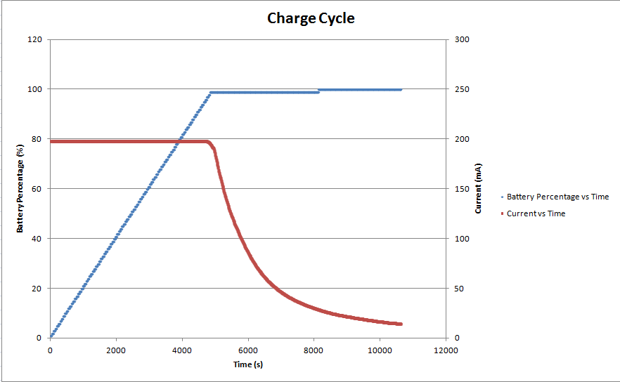

完成学习周期后、我运行放电和充电测试。 在充电测试期间、RSOC 在恒压阶段开始时达到99%。 这是正常的还是可接受的? 我希望曲线在100%时更平滑。 在我看来、整个恒压相位仅将 RemCap 增加1%是毫无意义的。 随附了充电周期图和 gg 文件。
   e2e.ti.com/.../golden_5F00_image.gg.csv
    您的 gg 文件中的 IT Gauging 配置[RSOCL]设置为1。 RSOC 将保持99%、直到检测到有效的充电终止。
    Andy

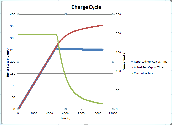

    这不是我要问的。 我要问的是、为什么它很快达到99%(即为什么恒流充电阶段占 FCC 的99%)。 测量仪表是否正常工作、或者是否存在错误?
    此图比较了报告的 RemCap 与根据测量电流计算得出的实际 RemCap I。 您可以看到、报告的 RemCap 在恒压充电阶段开始前一直保持准确。 以某种方式报告的 RemCap 停止增加、此时报告的 RSOC 为99%。 显然是错误的、但我不知道原因是什么。 是 ChemID 还是学习周期还是 Impedance Track 算法?
    我会对库仑计数进行积分。 CC 应该占一个很好的部分。 在 CV 期间、电流减小、您的累积电流减小。

    "您的累积电流降低"是什么意思? 为什么这会导致 RemCap 在 CV 期间保持恒定?
    [引用用户="Kang Kang"]
    我会对库仑计数进行积分。
    [/报价]
    您是否建议我忽略报告的 RemCap 并将报告的 Current()合并?
    不、我要求查看相对于集成电流的 RemCap。 请参阅 e2e 上的精度分析。 我们有一个 e2e 博客、其中介绍了测量精度、这将在这里有所帮助。
