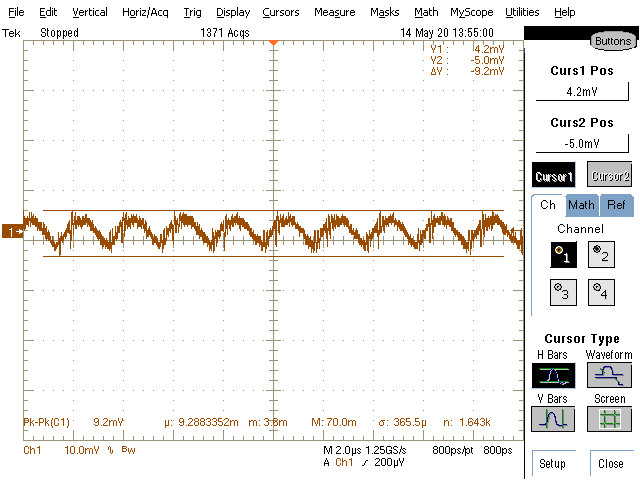

我想在应用中穿透 LMZ31710 ini、
VIN=4.5V 至5.5V、
Vo=0.85V/10A 对于 CPU、CPU 要求电压 变化<3%@(-40C-85C);
客户对输出纹波的要求为10mV、我在数据表中看到典型输出电压纹波为14mVp-p、我们是否可以通过更改输出/输入电容器来获得客户的要求? 我可能需要您的帮助才能在我们的实验室中执行此测试、以获得结果并说服客户评估我们的器件。 谢谢。

    增大陶瓷输出电容应有助于进一步降低 hte 输出纹波。 例如、EVM 使用220uF POSCAP + 3x100uF 1210陶瓷电容器。 再添加2个100uF 将增大电容、降低有效 ESR 和 ESL、所有这些都有助于减小纹波。
    抱歉、我打算在提交前添加。 此外、0.9V 的数据表纹波曲线适用于250kHz 开关频率。 对于5V 输入、它们可以使用500kHz 等更高的频率、与数据表中所示的频率相比、这也有助于减少纹波。

    您好、Charles、
    我明天(星期四)将进入实验、并将对 EVM 进行一些测量。
    Kris
    Charles、请参阅上面的示波器捕获。 这是一个 EVM、其中 Vin=5V、Vout=0.9V、Fsw=500kHz、并且在默认 EVM 设计的输出中添加了一个额外的2个100uF 陶瓷电容器。 纹波为~9.2mVpp。
    此外、请参阅下面的示波器屏幕截图。 我移除了大容量220uF 电容、电路板上只剩下5倍100uF 电容、纹波在本质上仍然相同。
