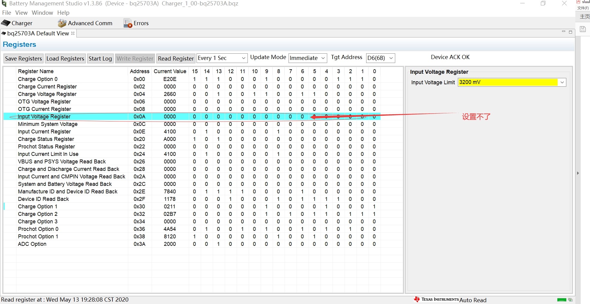

我的客户使用 BQ25703A EVM
ChargeCurrent 寄存器、设置0x0001;
MaxChargeVoltage 寄存器、设置0x0011;
MinSystemVoltage 寄存器、设置0x0024;
当 InputVoltage 寄存器设置为0x0032时、
无法正常充电;读取 InputVoltage 寄存器返回0x0000;ChargerStatus 寄存器返回0x00A0.show、如下所示
有什么建议? 提前感谢
    在上电复位 (VBUS-1.28V)期间、输入电压寄存器被置位。 您可以在加电后更改为其他值。
    如果充电器在175秒内未接收到一个写入 MaxChargeVoltage ()或者写入 ChargeCurrent ()命令(可通过 REG0x01[6:5]调节)、此充电器还包括用于终止充电的看门狗定时器。 当看门狗超时发生时,除了 ChargeCurrent()复位为零之外,所有寄存器值都保持不变。 电池充电暂停。 必须重新发送写入 MaxChargeVoltage()或写入 ChargeCurrent ()命令以重置看门狗计时器并恢复充电。 写入 REG0x01[6:5]=00来禁用看门狗定时器也会恢复充电。
