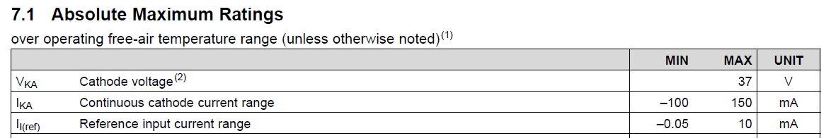

我想问您有关 TL431器件的信息。
(问题1)
查看数据表、基准输入电流范围的额定值为"-50uA 至10mA"。
流入 REF 引脚的电流的最大值是"-50uA"或"10mA"?
(问题2)
如果到 REF 引脚的流入电流超过额定值、这个器件的可能故障模式是什么?
    您好 Kaji、
    10mA 将进入器件。 流入器件的电流默认为正值。
    根据我的经验、超过10mA 的电流将弹出器件。 它很容易损坏、并且无法调节。
    如果您想了解 REF 引脚的更多特性、请查看此应用手册。
