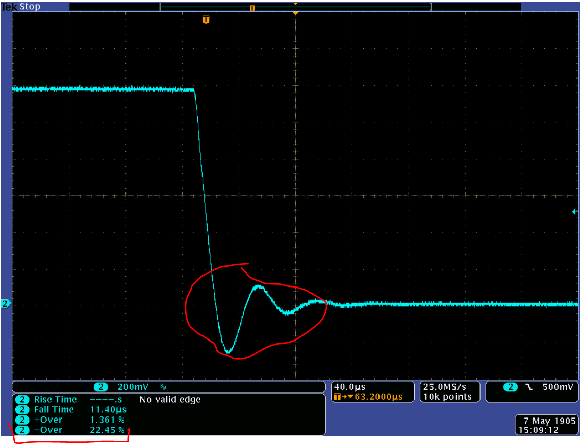

我们找不到 VIN=5V/VOUT=1V 情况下的效率曲线。  当 ILOAD 分别为0A/1A/2A/3A/4A 时、我们能否在这种情况下获得效率数字?
同时、我们将这些芯片用于以下两种情况。  请帮助我们判断下冲值是否合理。
  • 案例1: VIN=3.3V/VOUT=1.2V
  • CASE2:VIN=5V/VOUT=1V
安东尼

    请参阅数据表的第10.2.1.3节"应用曲线"、图6-8以了解最接近的效率数据。 您能否提供有关负载瞬态波形和负载阶跃的其他信息? 施加的负载类型和大小是多少?

    关于效率曲线、我们已交叉检查 了数据表中先前的图6~8、但客户需要 Vout=1V 情况下的曲线。  是否有任何方法可以获得相关的仿真结果?
    关于负载瞬态波形、电流负载为来自电子负载的4A。

    我们在 "设计和开发 "部分提供了该器件的仿真。 我建议使用无源电阻器再次尝试负载瞬态、并提供以下波形。
