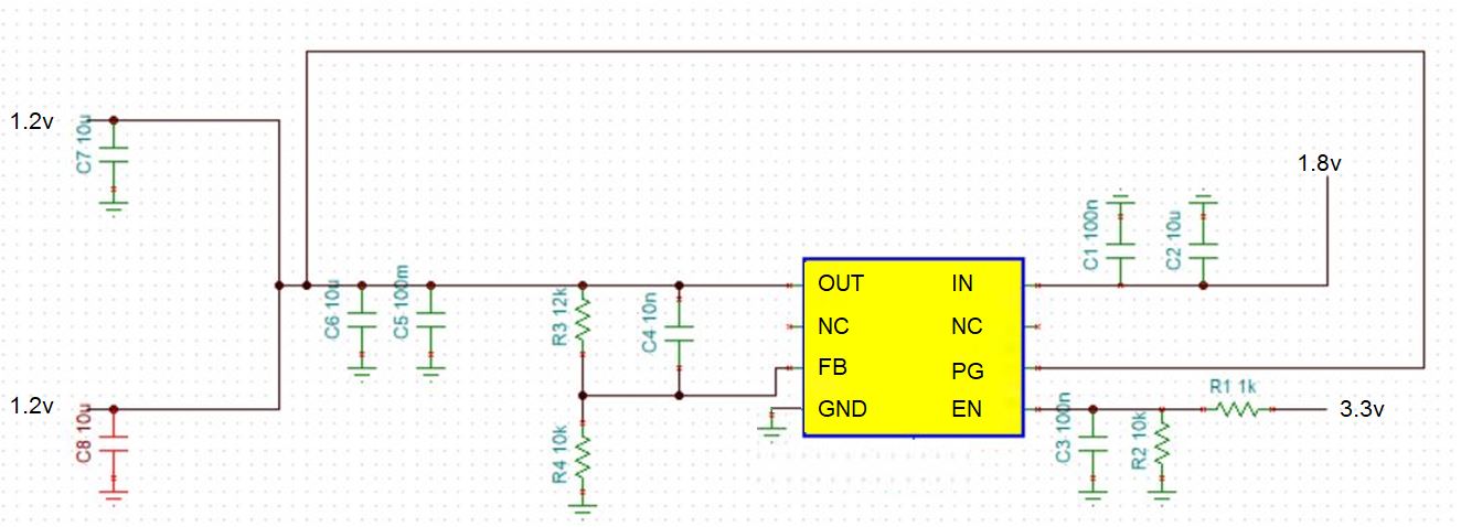

大家好、
我使用了 TPS746-Q1 LDO、我将 Vout=1.2V。 VIN=1.8V、负载电流为231mA。 VEN=3.3V、未在 PG 引脚上连接上拉电阻器。
输出电压从0.55V 开始,电压缓慢增加到1.8V (不是1.2V)。
当我将输入电压更改为3.3V 时, 输出电压也从0.55v 开始,电压缓慢增加到3.3V (而不是1.2V)。
原理图看起来不错,但我认为现在没有调节,问题是什么,我如何解决?
谢谢你

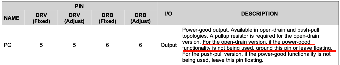

    您好、Garam、
    如果未使用 PG、则应将其连接到 GND。 这是一个开漏输出:
    根据数据表:
    因此、下拉电阻的有效电阻为.3/0.001或300欧姆。 这将下拉4mA。  这并非真正针对以下情况而设计:
    我看到的另一件事是 Cout 为100mF。 PDS 建议的最大值为220uF:
    不确定这些问题是否是罪魁祸首、但解决这些问题将使您的设计更加稳健。
    但愿这对您有所帮助。
    John、
    感谢您的回答。
    您是否认为固定 PG 引脚与调节问题相关?
    电容器为100nF、我写入100mF 是错误的。
    谢谢你

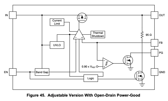

    您好、Garam、
    很好。 这不是设计成直接连接到 VOUT
    尊敬的 John:
    我认为 PG 信号仅与高电平和低电平信号相关。
    它在内部比较0.9Vout 和 Vfb、输出为高电平和低电平、因此与 Vout 调节无关。
    您能否检查我的知识是否错误?
    谢谢你
    您好、Garam、
    VREF*0.9V 相比,PG 阈值为 VOUT。 当 VOUT 超过该阈值时、PG 引脚将被释放(即不再尝试灌入电流)。 因此、如果不需要此功能、引脚可以保持悬空、也可以在推挽时连接到 GND (假设使用开漏选项)、然后将其保持悬空。
    这是否有助于澄清问题?
