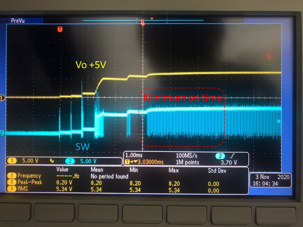

在这里了解您很高兴。 我想使用 LMR33620将12V 转换为5V、请参阅所附幻灯片中的原理图和 PCB 布局。 我发现我们的器件无法调节、并且该器件可能始终在下降模式下工作、并且当我加电3-5次时、我们的器件将断开。
我从一个器件获得如下启动波形、我使用7V 将输出电压设置为5V、但是输出电压将大约为6.8V。
您能否帮助查看下面的原理图和波形并找到根本原因? 谢谢。

    您好、Charles Lin、
    原理图中的元件值显示正确、 我认为布局是这种行为的原因。 以下是有关布局的一些注释:
    • IC 下方的散热焊盘需要连接到 GND 平面
    • 一般而言、最好在顶层使用一个较大的接地平面、并将过孔连接到内层的 GND 平面、以提供更好的散热
    • 确保也将此散热焊盘连接到 IC 的 PGND 引脚
    • 将 Cboot 放置在与 IC 相同的层上
    • 将其放置在尽可能靠近 IC 的位置、将其连接到 IC 引脚的过孔会增加电阻和寄生电感、这不是理想的
    • 减小 SW 节点的面积以降低辐射噪声
    请参阅数据表第11.1节中概述的布局指南、了解有助于改进布局的更详细指南。

    哈里森、您好!
    感谢您在这里的帮助。 对于小于100mA 的负载、我认为可以将此散热焊盘保持悬空。 它是否会影响输出电压无法调节的功能? 如果您能分享有关我上面的波形的一些说明、那将会很棒。 谢谢。
    BR、
    查尔斯·林
    尊敬的林志光:
    散热焊盘充当器件 AGND、这正是所有内部基准和逻辑所参考的点。 所有电气参数都是相对于这个焊盘进行测量的、所以为了 使器件的内部逻辑工作、它被连接至接地层至关重要。
    就我们看到的波形而言、我相信相对于散热焊盘1V 的内部基准电压 是浮动的、因为 散热焊盘未连接到 GND 平面。  这意味着误差放大器正在将 FB 引脚上的电压与未定义的电压进行比较、并以非预期的方式进行响应。 这就是我们看到输出电压不断漂移、超过所需的5V 的原因。
