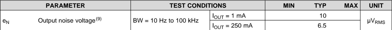

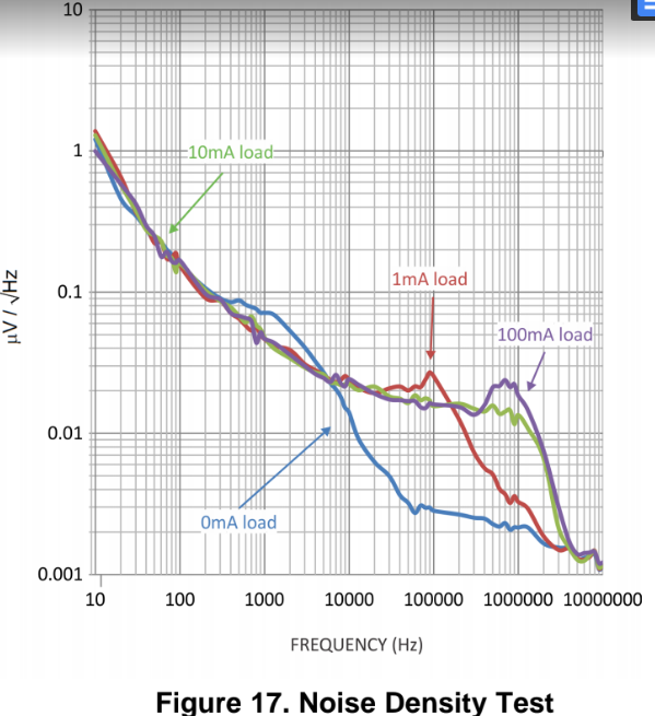

有一个输出电压噪声数据、我 不是很熟悉。
PSRR 与电压噪声(uVRMS 和 uV/sqrt (Hz))之间有何差异?
请您向我解释一下这些内容吗?
(1) uVRMS 规格
(2)电压噪声密度
(3) PSRR
专利
    尊敬的 Patty:

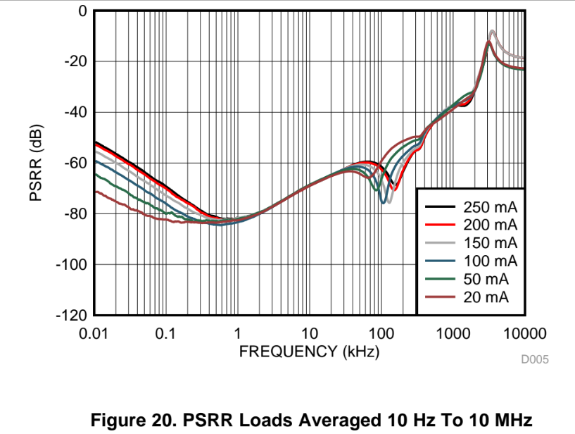

    PSRR 用于衡量 LDO 对输入纹波的衰减程度。 例如、如果输入轨来自直流/直流转换器、则开关频率为1MHz、上面显示的 LDO 图在1MHz 时具有~38dB 的衰减。
    噪声是 LDO 本身在输出端产生的噪声量的度量。
