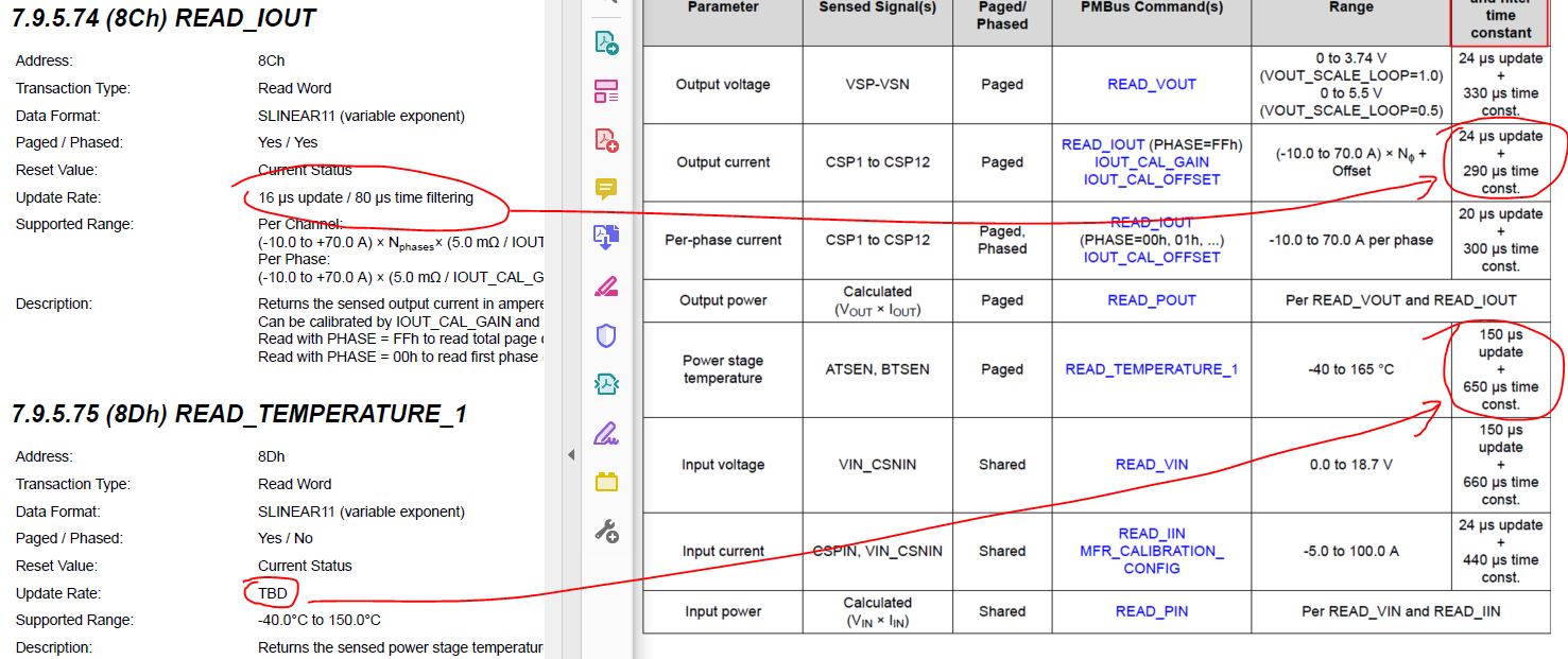

我正在学习 TPS536C7的新功能、有几个令我感兴趣的方面、我想让大家清楚地了解:

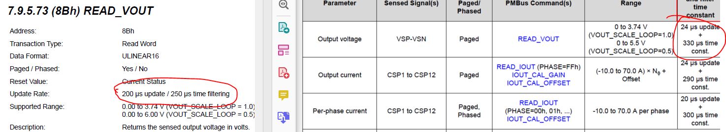

第一个是遥测滤波器中的"时间常数"是什么意思? 一阶低通滤波器(例如 RC 时间常数)、在每个 ADC 通道之前、哪一项有效为模拟前端?

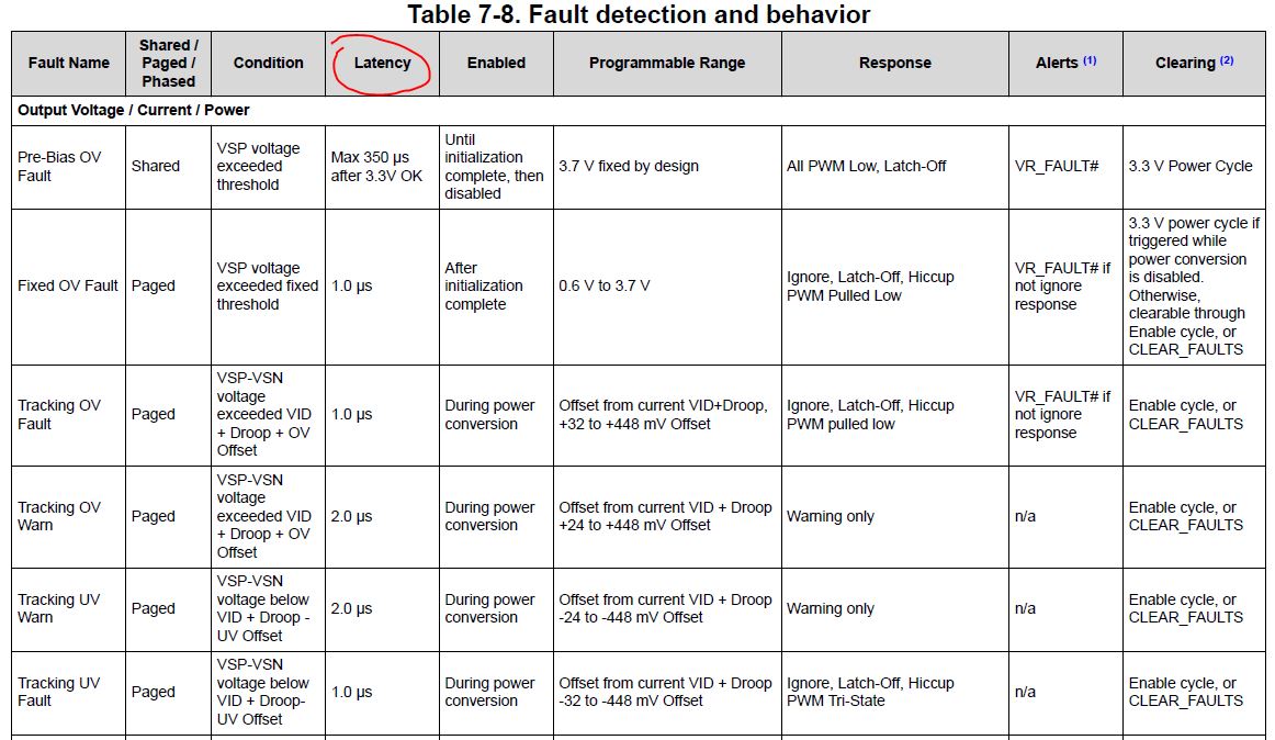

第二个问题是故障延迟、对于所有电压保护、1us/2us 似乎太快、无法在内部使用滤波器/去毛刺脉冲、如果我们无法在 GUI 中设置滤波参数、如何避免错误触发它?
    1 -模拟前端滤波和 ADC 平均值计算的组合。 在数据表中、我们只列出了等效的 RC 时间常数、其中包括两者、因为它们不能与外部世界区分。 例如,2.2*Tau 相当于10-90%的上升/下降时间,依此类推。
    需要快速处理的故障、如 OVP、UVP 或功率级故障、绕过遥测系统并在模拟域中具有专用比较器。 它们不受 ADC 滤波/平均值计算的限制。

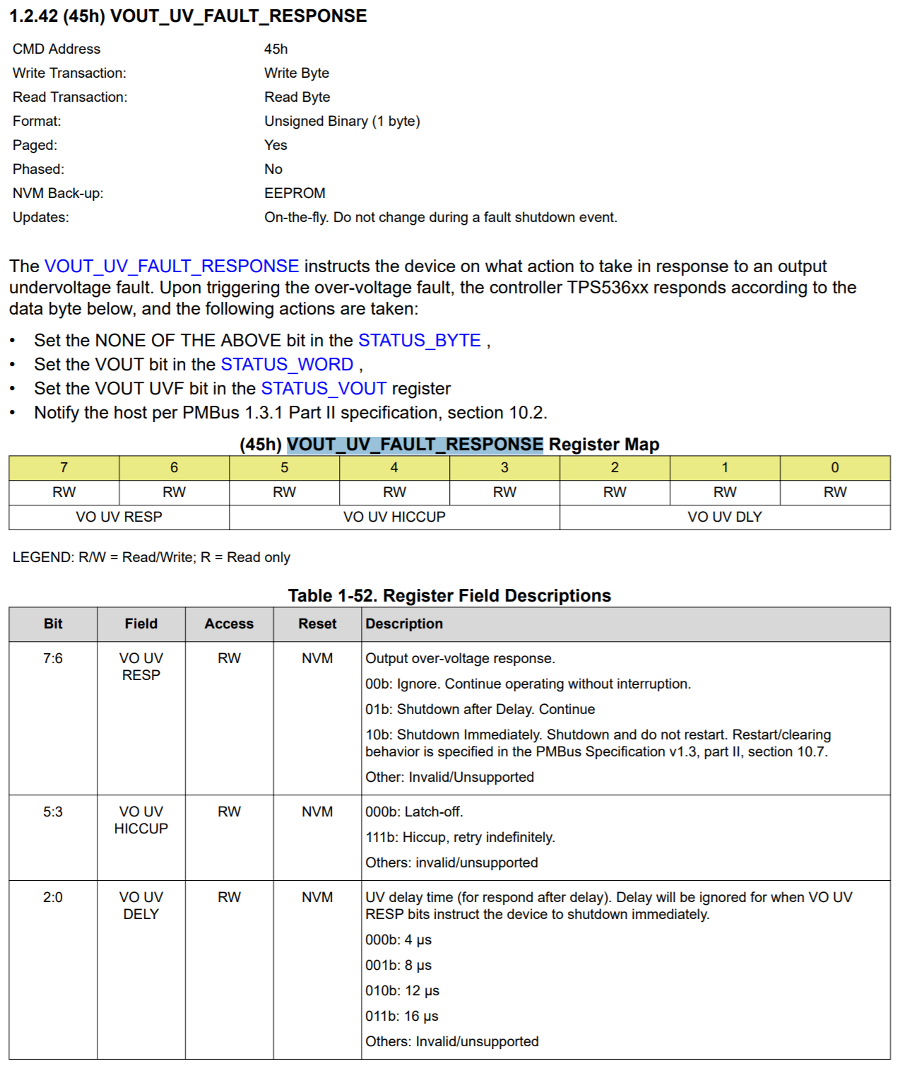

    对于2号、我在关于 OVP/UVP 的数据表中找不到任何可编程的时序。 那么、这些保护无法避免电压干扰/脉冲触发、对吧?
    故障响应可设置为"忽略"、以防止电源转换中断。
    UVP 确实有一个小的抗尖峰脉冲可用。 我们尚未发布此器件的寄存器文档、但我粘贴了下面的屏幕截图。
    非常感谢您的努力和提供的信息、但如果方便、请告知我们何时可以在 TI.com 上找到注册文档的最终版本。
    因为在当前版本的数据表中、同一项目的许多描述似乎完全不同、这真的很令人困惑、很难向用户核实。 请以下面的示例为例。
    您好、此产品目前处于预发布状态、并计划在今年年底 RTM 发布。
    此外,表中的值正确,短命令说明过时。 我们将努力对其进行修订。
