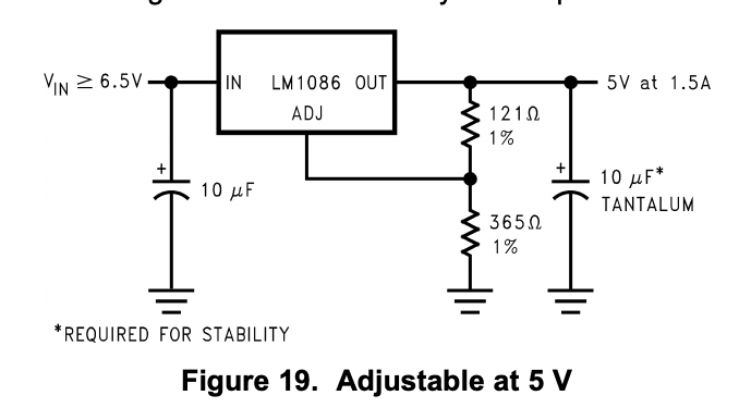

各位专家、您好!
数据表规定了最小负载电流。 这意味着什么? 如果负载电流小于此规格、LM1086无法调节输出电压? 您是否会解释器件将如何反应? 客户告知有10mA 的情况。 在这种情况下、您会告诉其他推荐器件吗?
福吉瓦拉
    专家您好!
    更正!
    客户状况的负载电流;
    在这种情况下、电流为0~10mA。
    福吉瓦拉
    您好、Fujiwar-san、
    数据表显示了典型值为5mA 至最大值为10mA 的最小负载电流 如果低于最小负载电流、则输出可能会振荡。 因此、我将其解读为、如果您希望确保稳定性、负载电流应始终大于10mA。
    您应该能够使用反馈电阻器确保这一点、如图19所示:
    在这里、流经 R1+R2的电流为5/(121+365)或~10mA。
    我希望这能回答你的问题。
