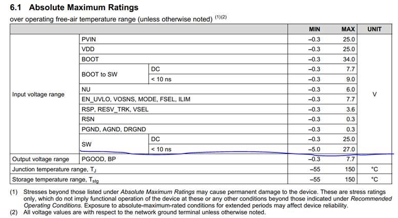

我的客户 现在是 TPS548D22。 从数据表中可以看出   、-5V 时的负电压只能为10ns、从测试 结果可以看出 、负 电压 大约为-1.6V 、超过10ns、这是否有风险? 根据我 的分析、 负 电压 是体 二极管 压降。 请帮助您仔细检查 风险以及如何 验证风险 ? 谢谢。
50%负载 SW 波形。
100% 负载 SW 波形
    您好、Frank、
    该波形中没有风险、因为低于接地的时间是 HS FET 关断和 LS FET 导通之间的正常死区时间。 它上几乎没有高频下冲和振铃。 我们只需要关注该波形、因为存在持续时间超过10ns 的高频下冲和振铃。
