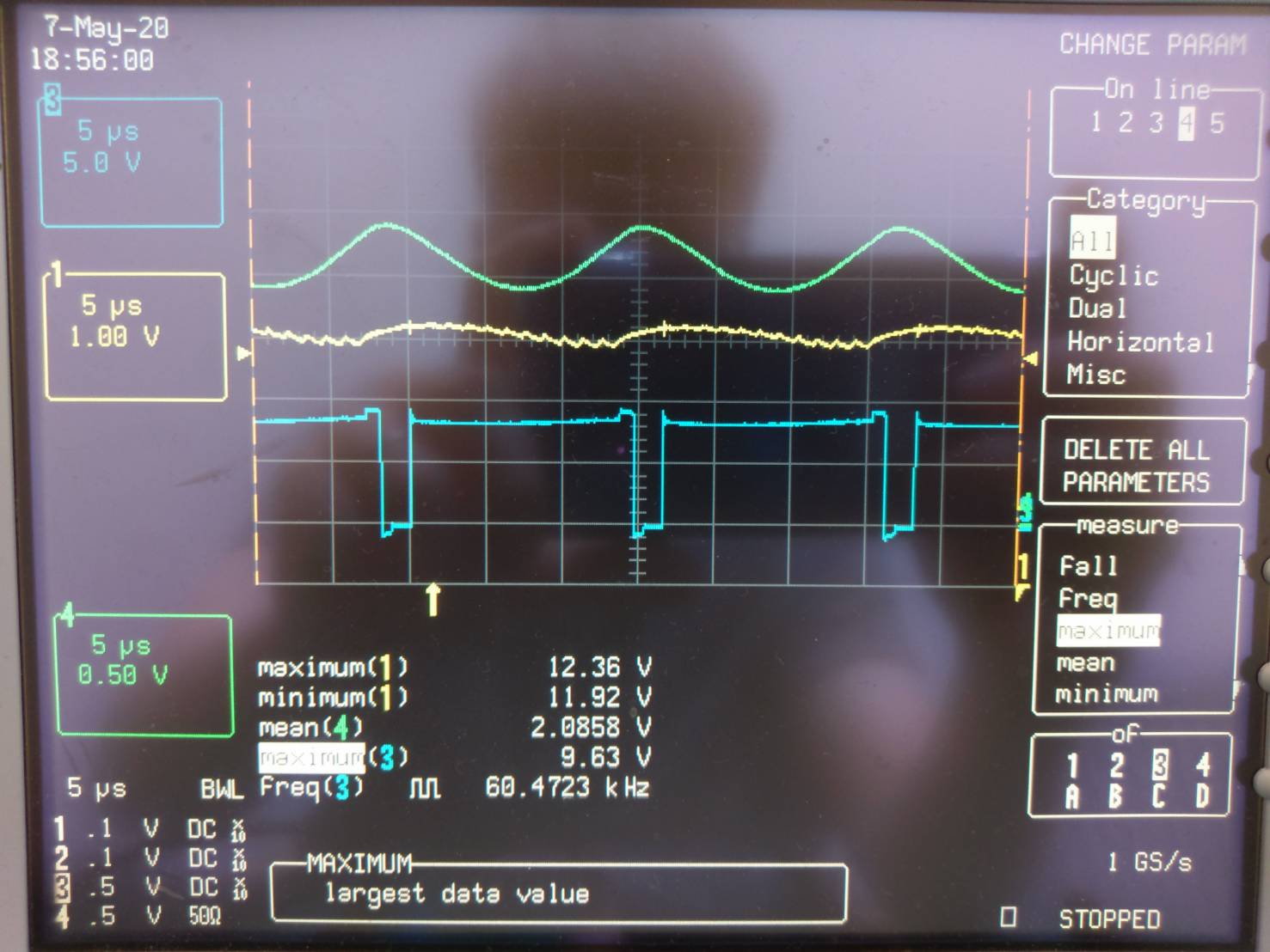

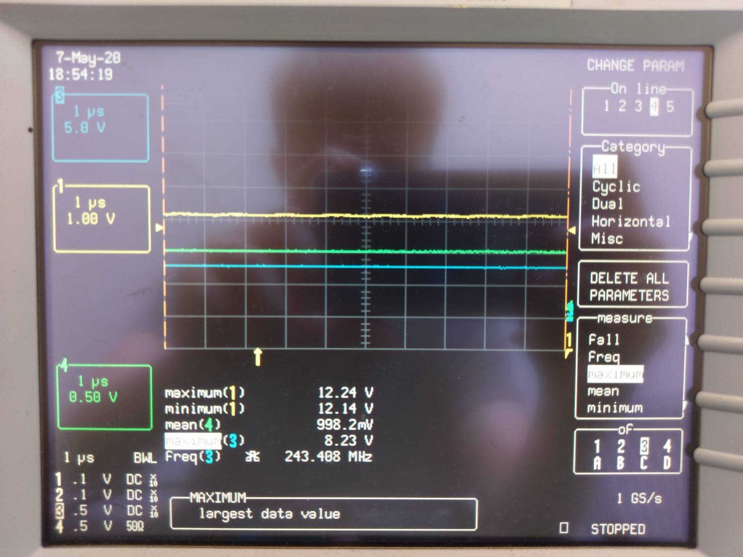

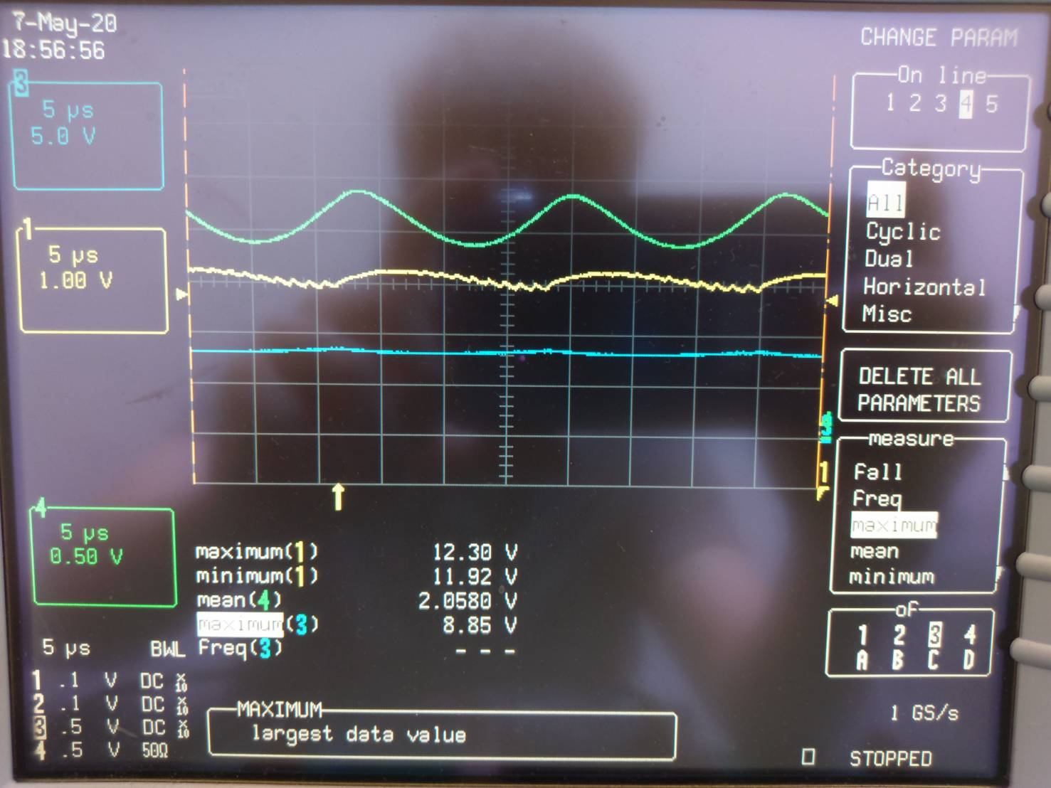

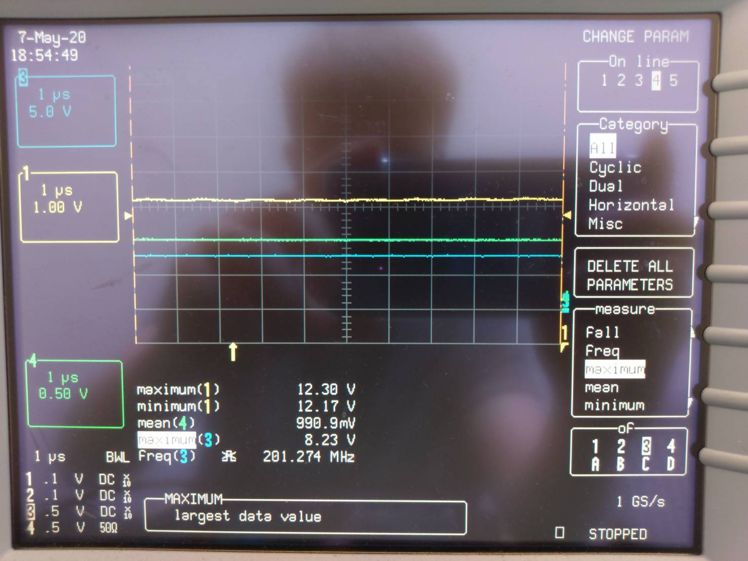

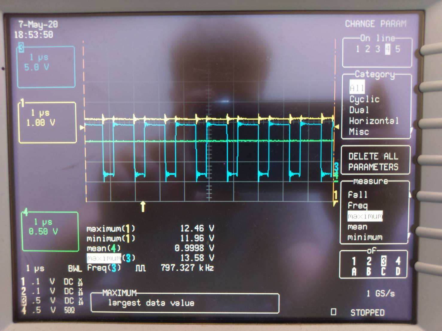

我们发现、如果将输出电流增大到2A、输出电流纹波增大、并且 SW1都在降压模式下切换、它是否在降压/升压模式下工作?
我发现增大输入电容器可以改善这个问题、 这是正常的吗?
请参阅以下波形。
(1)充电电流低于2A 时。
通道1:输入电压
通道3:SW1
Ch4:I_CHG
通道1:输入电压
通道3:SW2
Ch4:I_CHG
通道1:输入电压
通道3:输出电压
Ch4:I_CHG
(1)充电电流低于2A 时。
通道1:输入电压
通道3:SW1
Ch4:I_CHG
通道1:输入电压
通道3:SW2
Ch4:I_CHG
通道1:输入电压
通道3:输出电压
Ch4:I_CHG
    抱歉、拼写错误、
    我们发现、如果将输出电流增大到2A、输出电流纹波增大、并且"SW2"都在降压模式下切换、它是否在降压/升压模式下工作?
    感谢您提供详细的波形。
    当输入电容和输出电容不足以支持负载时、就会发生这种情况。 有关电容器数量的通用指南、请参阅 EVM 原理图。
