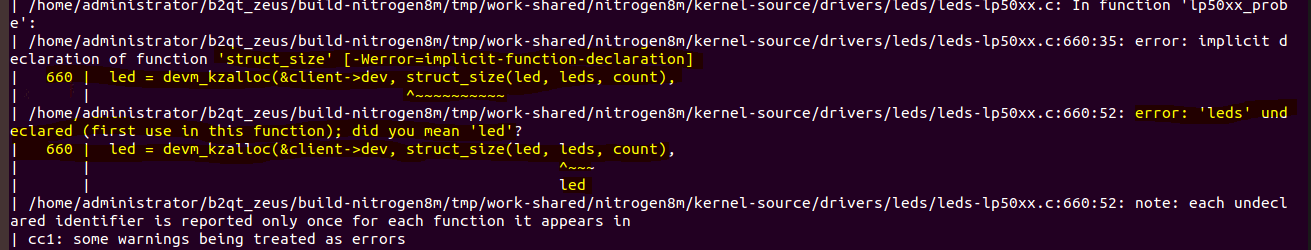

我已从以下链接应用了补丁文件:
https://git.ti.com/gitweb/?p=ti-analogue-linux-kernel/dmurphy-analogue.git;a=commit;h=1480753ee31bb0ca69579ccba804058723901054
并在 menuconfig 中启用"TI LP5036/30/24/18 LED 驱动器芯片的 LED 支持"、然后尝试再次构建内核、但这会产生错误、如"error:implicit declaration of function 'struct size"[-Werror=implicit-function-declaration]"
请找到屏幕截图供您参考。

    请指出您使用的是哪个版本的 Linux。
    使用的内核版本为 4.14.98
    好的、您将需要定义 struct_size 宏、或者找到该版本内核的类似替代产品。
    struct size 宏直到4.18内核才可用
    这是您可以查找的提交。
    提交610b15c50e86eb1e4b77274fabcaea29ac72d6a8 overflow.h:添加分配大小计算帮助程序
    另请注意、官方上游版本位于此补丁系列中
    https://lore.kernel.org/patchwork/project/lkml/list/?series=441759

    由于这是一个独立的宏,因此您可以从上游复制宏并将其添加到顶部的 lp50xx 文件中。
    当然、您必须了解如何调整其他宏。
    或者、您可以对所需的存储器大小进行硬编码并删除结构大小
    这可能类似于
    count * sizeof (LED)

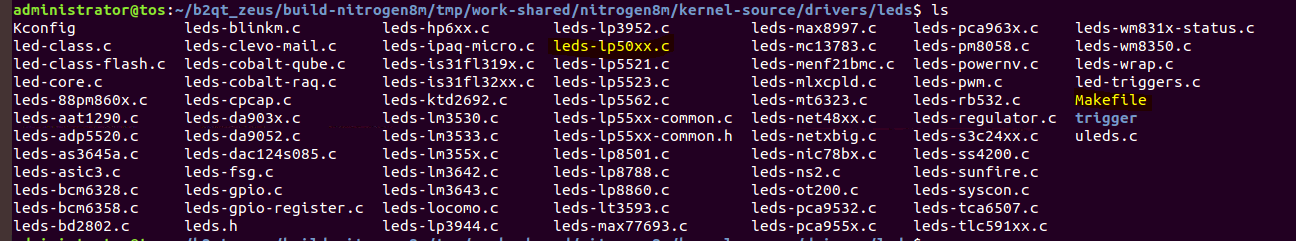

    只需将 我尝试用于此 LP5024 Linux 驱动程序的所有内容相加即可
    1) 1)我已按照以下链接进行操作
    此外、我还在 LED-lp50xx.c 文件中添加了 struct_size 宏及其依赖函数代码。
    但是,在成功部署已编译的内核后,我无法在/sys/class/leds 下找到 lp5024文件夹
    2) 2)我稍后根据以下链接进行了尝试
    https://lore.kernel.org/patchwork/project/lkml/list/?series=441759、
    但缺少如此多的依赖项文件(如我之前的注释中所述)
    您能帮我解决这个问题吗?我正在寻找内核级别(首选) 或用户空间级别(支持库、如果可用)的解决方案?

    遗憾的是、由于内核的使用时间较长、您可能必须通过对 kzalloc 的大小进行硬编码来解决此问题
    您有 LED 的数量、也可以获得结构尺寸。
    示例非实数代码:
    count * sizeof (struct LEDs)
    您可以过度分配内存、但不在分配下。
    如果您需要精确的计数、请尝试升级到具有宏的较新内核、这样就可以获得大小、而只需对大小进行硬编码
