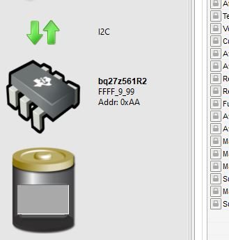

我有一个我一直在开发的 BQ27z561电量监测计。 该系统还在同一总线上使用 BQ25703A 充电控制器 IC。  在平台上进行 FW 开发期间、我们与 IC 进行了良好、稳健的通信。  闪存固件更新为正确的2.01、BQstudio 可以自动看到 IC。  在开发过程中、当使用同样位于同一 I2C 总线上的 LED 驱动器时、我们已经失去了与 IC 的总通信。  板载处理器仅从芯片获取插孔、EVM2400似乎进出 IC、但当它看到 IC 时、它始终会看到错误的 FW、并且无法与任何寄存器通信(下面 BQstudio 的屏幕截图)。  是否有人经历过这种情况、或知道我们可能会如何丢失我们的通信?  它连续发生在3个单元上、因此我们相信软件中存在某种情况、硬件中没有任何迹象表明存在问题。
编辑:原始图像未通过、已尝试 JPG 附件。
仪表板显示 ID 为 FFF_9_99的 IC。

    我可以尝试发送 I2C 时钟来恢复总线、是否有方法通过 BQstudio 来实现?  我的 I2C 线路上有探针、它们看起来不像任何器件都在保留总线、我对 BQ25703A 进行了1秒的定期检查、现在这一切都是在系统中完成的。  我可以在 EVM2400上看到充电器 IC、并与它毫无问题地进行通信。  但是、即使所有尝试与电量监测计的通信都已从系统代码中删除、我也无法使用我的 EVM 看到该器件(当我在正常工作的器件上重新启动 BQstudio 时、我会自动识别电量监测计并将其打开、除非我先断开连接以选择充电器、 在本例中、我不会自动检测任何 IC)。
    这是 I2C 总线、主机 PIC 尝试与电量监测计通信。  看起来好像 IC 正在尝试下拉线路、但无法下拉。  IC 是否有可能意外更改为 HDQ 模式?  此监测计已完全正常运行、然后更新了 PIC FW 以从寄存器读取 SOC、电压和电流、所有通信均已停止。  如前所述、恢复代码不会解决问题、IC 保持无响应。 连续出现了三个单独的 PCA、因此我们非常确信原因与 SW 相关、但无法确定原因是什么。
    进度更新: 我能够从发生故障的系统上的其中一个 IC 恢复通信、BQstudio 会识别该器件、但它具有较旧的 FW 版本、并且无法保持足够长的连接时间、以便根据我的需要将 IC 固件更新为2.01、并在其他 IC 上使用。  我也始终收到"无确认"和"EV2X00 USB 适配器超时"错误。 我通过从 PIC 代码中删除电压和电流寄存器读取来恢复通信、并且只保留在 SOC 读取中。  这些寄存器似乎正在更新、在某个时候、我能够解锁器件。  但是、我无法在第二个系统上恢复该通信。  充电器 IC 运行正常、连接正常。  当我更新系统中的 PIC FW 时、它只是受到影响的电量监测计。  两者之间的唯一连接是 I2C 线路。  我无法解释为什么我有这样的间歇性通信、器件上唯一的读取是每秒1次的 SOC 寄存器检查。

    我已经尝试过、我又尝试了、并尝试将闪存编程到 v2.1 .srec 文件中。  尝试完成后、我收到一条消息、表明计算出的校验和与器件返回的校验和不匹配。
    我尝试再次编程、但无法编程、然后我重新启动了 BQstudio、现在我看到17_17_17是自动检测到的器件、无法通过编程例程。  PIC 编程过程中的某个问题是否可能会损坏 EV2400?  我已尝试重置设备、我可以运行哪些症状或检查来验证我的电动汽车?
