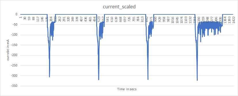

大家好、
请告诉我以下问题的答案:
BQ35100中的 ADC 采样率是多少? 我们必须知道、由于仪器在突发中消耗电流(不连续)、有时这些突发可能持续很短的时间(可能持续几毫秒)。 因此、理想情况下、我们希望电量监测计中的平均电流计算将这些突发反映在平均值中。
Kamlesh
    您好、Kamlesh、
    TI 电池电量监测计采用 Σ-Δ ADC 架构、这意味着即使在突发电流时、电量监测计也非常精确、因为它在转换期间不断采集样本。
    Wyatt Keller
    您好、Wyatt、
    感谢您的快速回答。 我也在我的一侧尝试过这个。 我尝试测量连接到变速器模块的电池。 读数如下图所示(可能对您有用)。 再次感谢。
    Kamlesh
