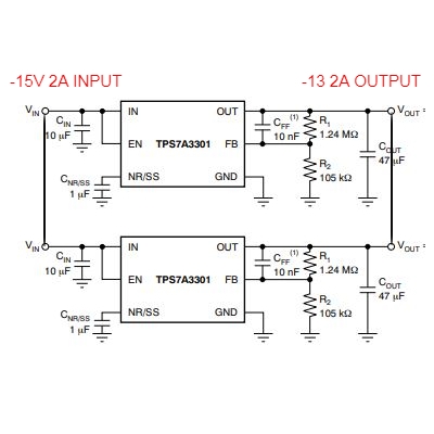

TPS7A33的输出电流容量高达1A。
如果电路需要2A 电流、是否可以按以下方式连接阵列?
    JunYoung、您好!
    您可以让 LDO 并行工作、但它们需要使用 Rblast 来平衡 LDO 之间的输出电压误差。 本 应用手册 将帮助您计算所需的 Rblast。
    请注意、应用手册 "校正:Evout 以%表示、而不是 V 表示、Rblast 方程中有一个拼写错误、有关  更多详细信息、请参阅此讨论
