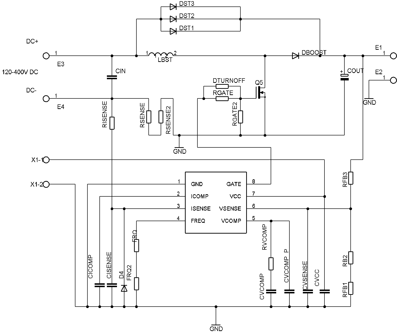

各位专家、您好!
我已经在这些条件下测试了我的电路
但从我的直流电源获取的电流过大。
步骤1-负载上没有输出。
步骤2 -首先从直流电源施加 Vin (0-5V)。
步骤3-从直流电源将 Vdd 从另一电源(12V)应用到控制器--步骤3.结果:仍然没有栅极信号
步骤4 İncrease Vin 至平均50-60V --步骤4.结果*栅极信号处于满负荷状态,*输出电压为 arround 390V *直流电源电流过大*当我的可变 VIN 电压提供这些电流时,下降至4-5V。
步骤5-still İncrease 从4V 至20V 至30V 的输入电压--步骤5。 结果* PFC 的输出为410V,控制器信号(G-S)下降。
所以我的问题是,他为什么从直流电源获取过多电流,这是正常的吗?
在这些步骤中、您认为什么可能是反常行为?
我的电路和计算结果如下。
