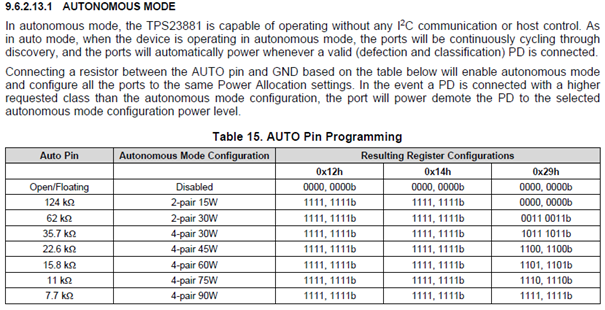

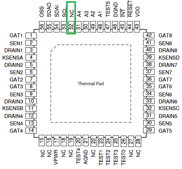

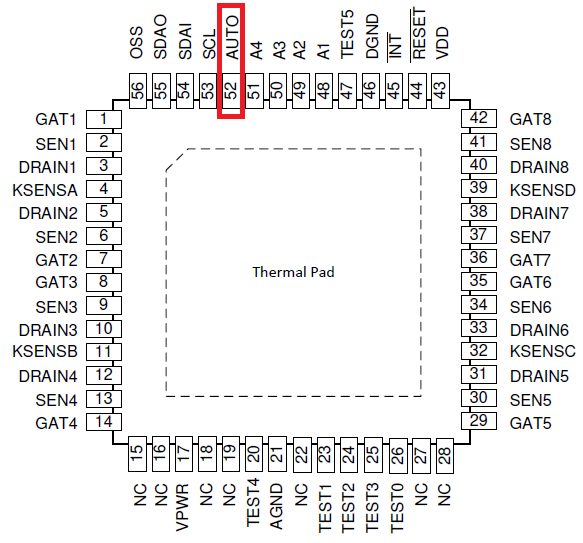

我看到数据表发生了变化、并且删除了与自主模式相关的部分。 有任何有关此内容的信息吗?
之前、可以通过引脚52 (AUTO)和电阻器配置自主模式。
以前:
现在:
是否仍然可以在自主模式下配置?如何配置?
Alex
    尊敬的 Alex:
    我们更改了 TPS23881数据表、因为我们发现 TPS23881需要 SRAM 代码才能通过合规性测试。 您仍然可以使用表配置端口分配、但为了通过合规性测试、您需要在器件上电后加载 SRAM 代码。 谢谢。

    尊敬的 Alex:
    通常、您需要通过 TPS23881产品文件夹 https://www.ti.com/product/TPS23881申请 TPS23881 mySecure 文件夹访问权限。 但我会将您的电子邮件地址发送给团队、以便直接授予您访问权限。
    如果您不关心合规性测试、则仍可以使用自主模式、并确保您仅了解 ROM 的限制。 我们从数据表中删除了它、因为我们希望数据表中具有所有兼容功能以减少混乱。 由此给您带来的不便、我们深表歉意。 谢谢。
