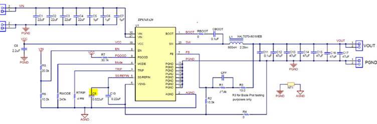

您好、先生、
请在下面提供有关 TPS54JA20的一些问题的帮助、谢谢。
1.它是否需要单独的(AGND)(PGND)、然后根据布局指南、建议 AGND 通过过孔连接到 PGND?
或者、它可以将所有 AGN/PGND 设计为 GND、而不是单独的?
2.根据 应用电路图、  C9的功能是什么? 我只能使用 C10吗?
谢谢、Ian。
    C9是可选的。
    为了在直流/直流转换器中正常运行、建议使用电源接地 (有噪声)和 AGND (安静接地)。
    通过以这种方式对接地平面进行分区、可以使敏感控制环路组件具有一个与功率级、输入和输出电容器连接的有噪声电源接地分开的安静接地。
