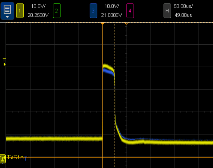

 我是否可以有疑问?如果它可以正常工作、那么25us 和40V  脉冲覆盖了 TPS25940的输入电源。谢谢~
    欢迎使用 e2e!

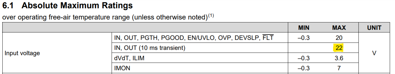

    TPS25940在其输入端可承受的最大电压仅为22V。 如果脉冲持续时间为40V、25us、则器件可能会损坏。
