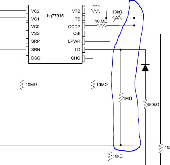

已经介绍了堆栈实现应用报告 SLUA906 - 2020年1月。 我已经注意到顶部器件和中间器件之间的以下差异、这真的是正确的吗? 对于顶部器件,LD 引脚和 VSS 之间连接1兆欧电阻器,对于底部器件,1兆欧电阻器在和10K、10M 通过 LD 引脚连接。 2.如果正确,在堆叠4台设备时,是否可以使用相同的中间设备配置?
    您应该对两个设备使用第2张图片中列出的配置。 我将记下顶部图像的正确位置。

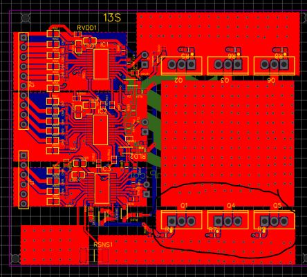

    请再来一个问题。 在我的设计中、DSG MOSFET 更靠近器件、但正如您在下图中看到的、CHG MOSFET 略远
    1.这是可以的吗?
    2.我应该将 CHG 电阻器放置在靠近 MOSFET 或器件的位置吗?
    距离应该可以。 FET 电阻器应靠近 FET、以帮助隔离 FET 栅极。
