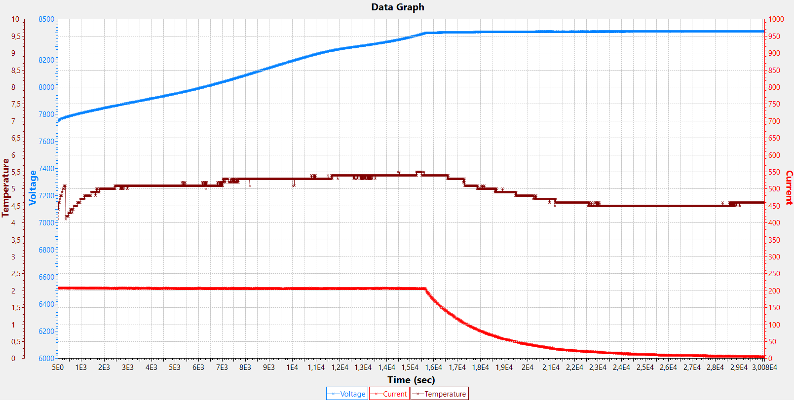

在电路板上、我结合使用 bq25886和 bq28z610r1。 对于我们测试程序的大部分部分、每一个想法都能按预期工作。
例如,26°C 时的正常负载周期:

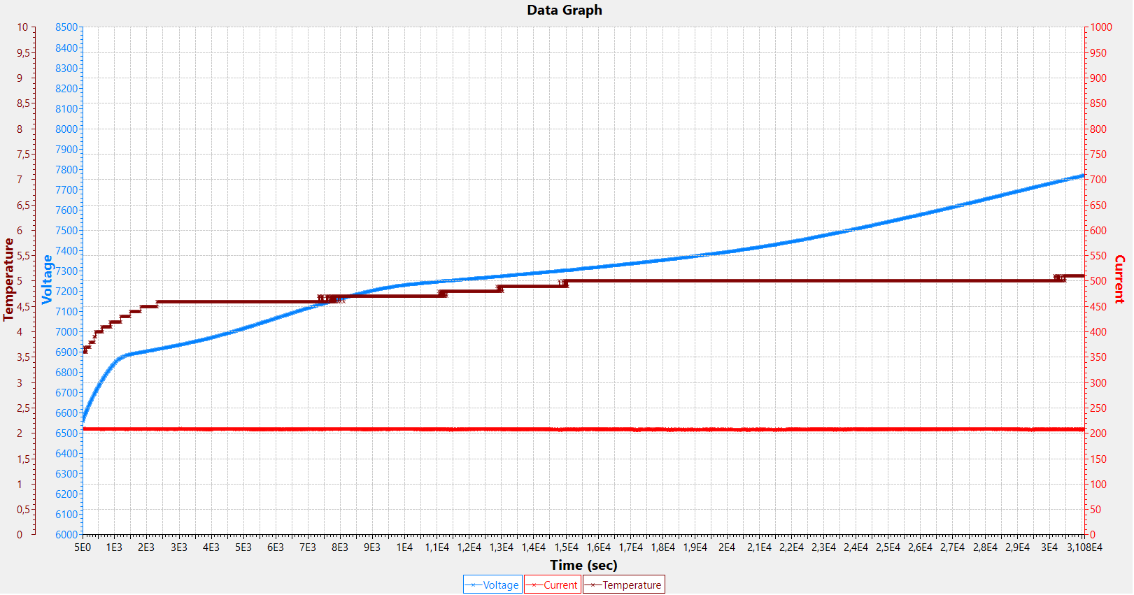

但在低温下、我有一些意外行为:
  • 由于温度低于10°C,因此充电器只能以更低的电流充电(JEITA 模式:20%来自 ICHG = 1A *0,2 = 200mA)->正常
  • 最大充电电压:8、4V ->正常
  • 正常终止电流(ITERM):100mA ->不正常
正常温度下、终止电流约为100mA、因此我的解释是、充电器始终在与温度无关的100mA 下停止。 我的下一个想法是、在低温下、终端电流是根据减小的电流计算的、因此充电器将在20mA 时停止。 但这也不是偶然的。 我的下一个想法是:查看数据表。 数据表指出,终止范围是10... 800mA。 但在10mA 时不会停止。
问题是:
  • 为什么在低温下充电器不会在100/20/10mA 停止?
  • 在低温下、充电器何时达到"充电终止"?
注意:电流 zommed 时的充电图片(我在大约5mA 的充电电流下取消了测试)

    每当充电器检测到"热"或"冷"温度时、终端都会自动禁用。
    资料来源: 8.3.7.4.1充电模式下 JEITA 准则合规性。
    我希望这可以解决您的问题、
    Ricardo
    哦、我错过了数据表中的该器件-至少我对此行为有一个解释。 谢谢
