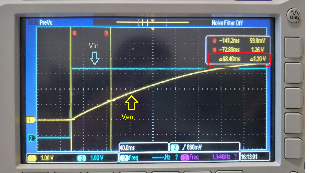

器件型号:TPS61089
您好、Helen、
我在 TPS61089 VEN 中添加了一个2.2uF 电容器、无法解决此问题。
请参见下图。
谢谢。
Terry
    感谢您的更新。
    您是否检查了 VCC 引脚、EN 为高电平后的 VCC 电压如何?
