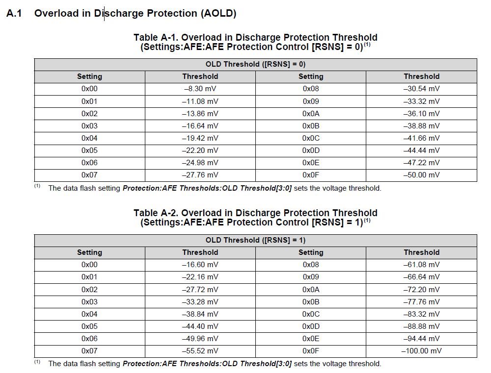

在"Data Memory"选项卡上的 BQStudio 中、我已将 CC 增益和容量增益设置为10m Ω、以正确反映我们的感应电阻器。
在 AFE 保护控制寄存器中、我已根据技术参考指南设置 RSNS=1、这意味着过流阈值不会减半。
在"Data Memory"选项卡的"BQStudio 保护"部分、我然后将 AOLD 阈值从默认值0xF4设置为0xFF、根据参考手册、该阈值应最大输出检测电阻器阈值至-100.0mV:
我将 BQStudio 中的 AOLD 延迟设置为默认值5秒。
然后、我重试电机测试、但仍然观察到我的器件仍然复位、并且我根据 BQStudio 达到了 AOLD 保护。

    您好、Jim、
    我认为这是最好的尝试。 瞬态可能足够高、以便在 SRP/SRN 上看到-100mV -持续时间设置为31ms。 最好查看 AOLD 是否随着较小的感应电阻器而消失。
    Matt
    Matt、
    事实证明、我们的电机具有相当大的动力、简而言之、它在快速速度变化期间对我们的电子器件进行反向驱动、在另一个 IC 进入击穿之前对我们的电源轨进行充电、并汲取了巨大的电流、从而触发了 AOLD 保护。
    我们通过实施一些加速/减速曲线解决了这一问题、但也将电流感应电阻器更改为3m Ω、以与数据表保持一致。
