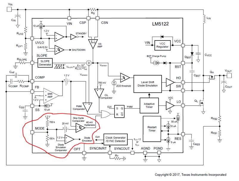

下面的数据表图建议、当 MODE 引脚被拉至高电平(Vcc)时、只要 COMP 低于 VCC–(1.18V)、跳周期就会激活。 但 COMP 始终低于此值、因此不正确。
当 MODE 引脚连接到 VCC 时、您能就跳过周期的实际行为提出建议吗?
    尊敬的 Chris:
    感谢您关注 LM5122。 请参阅下面的说明。
    当 MODE 引脚电压高于1.2V 二极管仿真模式阈值时、将启用强制 PWM 模式、从而使电流在任一方向流经高侧 N 沟道 MOSFET 开关。 当 MODE 引脚电压低于1.2V 时、控制器在二极管仿真模式下工作。 跳周期比较器作为默认激活。 如果 MODE 引脚接地、控制器仍在二极管仿真模式下运行、但跳周期比较器在正常运行时不会触发、这将在轻负载时启用脉冲跳跃运行。
    如果 MODE 引脚连接到 VCC 或电压大于1.2V、则启用强制 PWM 并禁用脉冲跳跃操作。 跳周期比较器仅在启用二极管仿真模式时工作、此处并非如此。
    如果您有任何疑问、请告诉我。
