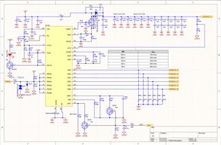

尊敬的 Sirs:
我设计了一个实现一个 TPS61196器件的电路板。 然而、该设计已经证明不可靠、因为迄今为止、我们已在销售的大约40块电路板中收到15块故障电路板。 问题似乎始终相同:连接到 MOSFET 栅极的引脚不再输出任何信号。 警报 LED 亮起、因此很明显芯片的某些部分仍然工作、但 MOSFET 保持关闭。 更换 TPS61196后、电路板恢复正常运行、因此未损坏任何其他组件。
我正在连接原理图;该电路板包含180个 LED、分为6个灯串、每个灯串30个 LED。 电流= 85mA/灯串。 我们应该在一定的范围内。
所有破裂芯片上的大号显示为:
TPS61196Q
O2T
AY17
您能不能给我一个暗示芯片显然无法解释的销毁?
谢谢、此致
Paolo
    您好 Paolo、
    您在哪里购买了这些器件? 您是否已将这些"故障"器件移至其他电路板并再次进行测试?
    BR
    Patrick
    您好、Patrick、感谢您的回复。
    我们从 DigiKey 购买了这些产品、因此我希望它们是合法的。 我没有尝试将有故障的组件移至另一个侧、我做了相反的操作:我用新组件更换了有故障的组件、电路板恢复正常运行...
    您是否怀疑有任何生产问题?
    您好 Paolo、
    建议您申请 故障分析、请联系您当地的 FAE 或 TI 销售人员。 他们将为您提供帮助。
    BR
    Patrick
    尊敬的 Patrick:
    我正在尝试组织故障分析、但这并不是那么快和容易... 只是想知道、我们是否需要收集所有故障组件并将其发送给您? 以及未使用的引脚? 谢谢

    尊敬的 Patrick:
    是的、他们已将我转至经销商、但我仍然无法获得正确的信息。
    现在我的问题是:我收集了12个损坏的部件;它们是您进行故障分析所需的部件、还是您还需要调查中的批次中的额外"新"部件?
    Paolo。
    您好 Paolo、
    我在我的站点没有执行 FA 的资源、您应该联系 FAE 来帮助您申请。
    他们是否为您提供了 CQE 帮助?
    BR
    Patrick
