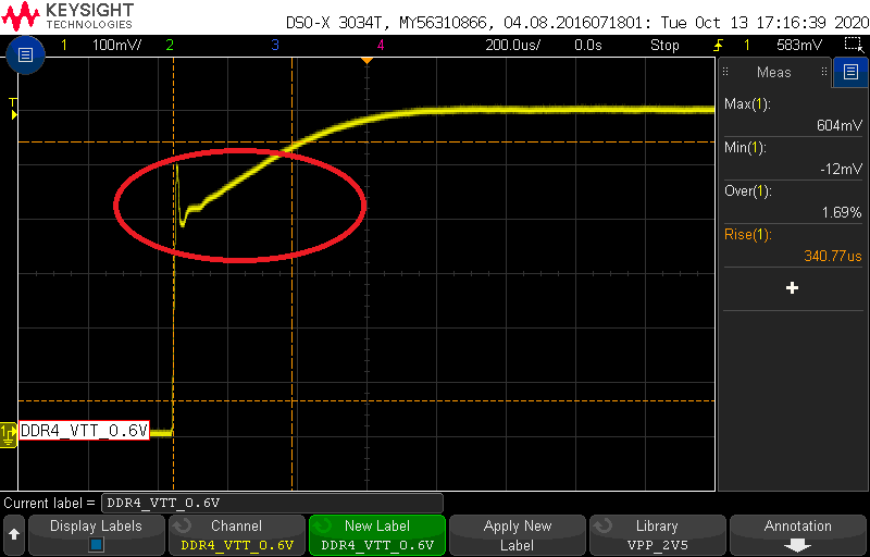

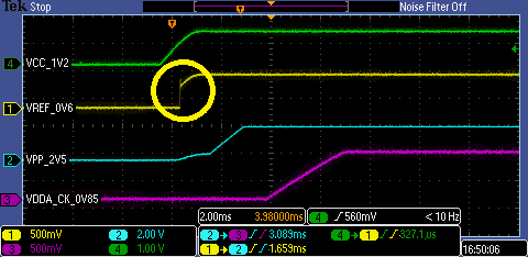

我遵循规范页.23 "8.3.3 3.3V VIN、LP DDR3或 DDR4配置"上的参考设计、但当我检查基准输出电压时、我发现它看起来不平稳。
VO 引脚具有相同的现象、是否有任何方法 可以解释这一点?
请参阅通道1上的波形。
BR
Eric
    尊敬的 Eric:
    当内部基准电压达到0.39V 时、REFOUT 启动、因此它不是软启动、并且在启动开始时压摆率更高。
    Weidong
    您好、 Weidong、
    我们检查 VO 引脚 是否具有相同的波形、因此它适用的原因是相同的?
    BR
    Eric
    尊敬的 Eric:
    是的、VTT 输出将遵循 REFOUT、因此原因相同。
    Weidong
    您好、 Weidong、
    那么、当 可以放弃加电时、这种不平稳的现象是什么?
    BR
    Eric
    尊敬的 Eric:
    只要 VTT 电压低于 VDDQ/VPP、就可以了。
    Weidong
