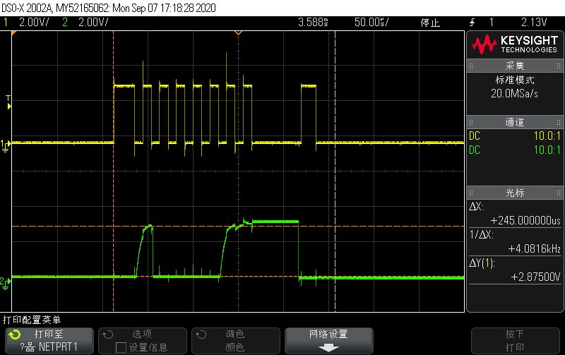

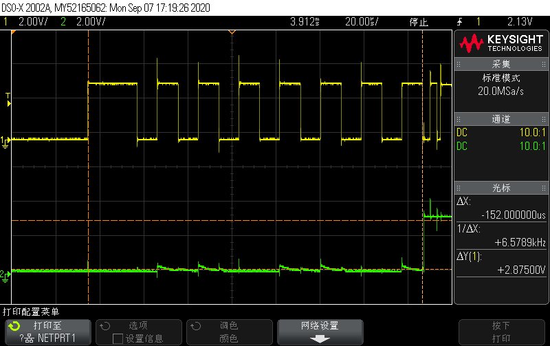

我的客户遵循 SLUA475与 BQ78350-R1通信、仅可接收前一个字节、无法接收后一个字节(接收为0)
请提供一些建议
星号
    尊敬的 Star:
    您能给我提供更多信息吗-客户想要具体阅读什么内容? 从器件读取时、必须指定字节数。 例如、要读取 HW 版本、请使用以下序列:
    0x16 0x44 0x02 0x03 0x00 0x53      [0x16是器件地址、0x44是 Mac 命令、0x02是长度、0x0003是命令#、0x53是 PEC、是可选]
    0x16 0x44 0x17 0x04 0x03 0x00 0xAA 0x00 0x03 [0x16 (W)、  0x44 MAC 命令、0x17 (R)、0x04是字节数、0x0003是命令、0x00AA 是数据、0x03是 PEC]
