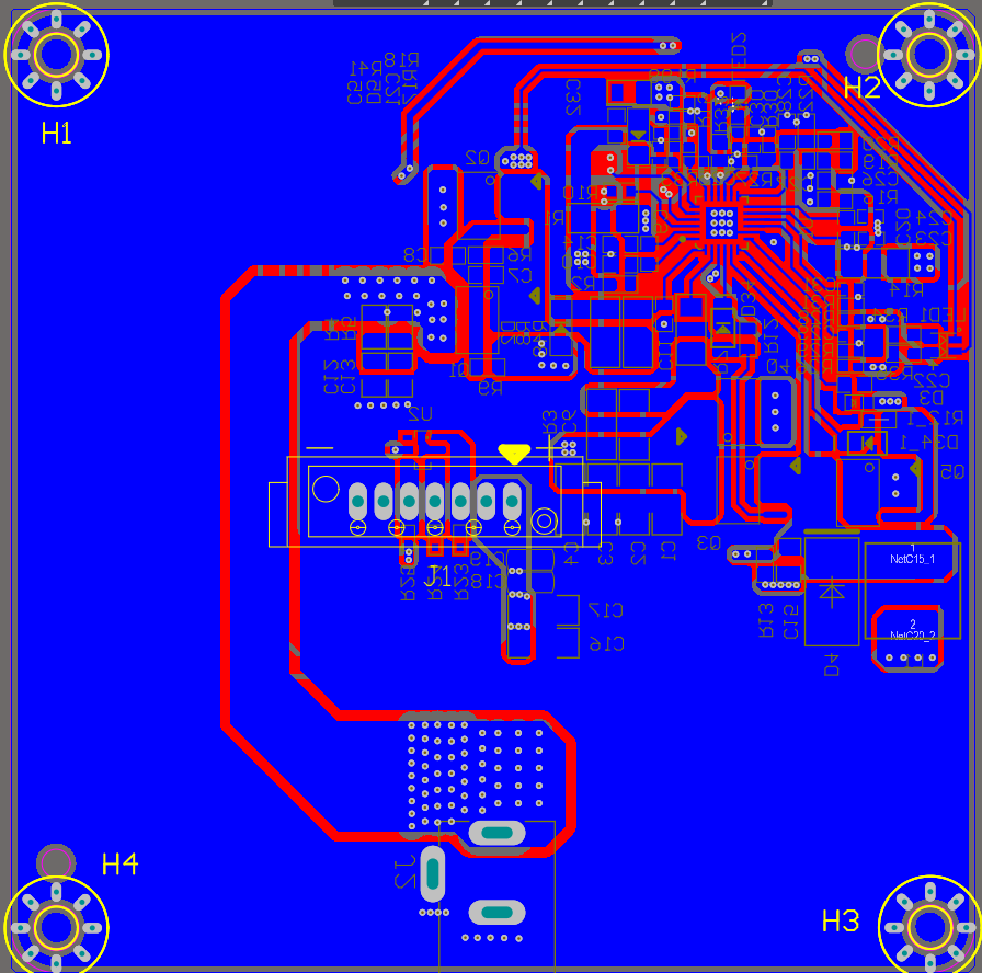

这是我第一次使用 BQ24610进行设计。但在组装电路板后、电路板无法正常工作。 IC 有 Vcc 电压、但无论有无 锂 电池负载、均无输出。
输入:19V、输出12V。
是否可以有人确认随附的布局?您能否给我 emal、我将向您发送 PCB 布局文件? 或者、您也可以通过电子邮件联系我:289926851@qq.com。 谢谢你。
    您好、Hank、
      您是否观察到 STAT1和 STAT2关闭? 充电器是否指示故障状况? 您能否显示更清晰的原理图(.pdf 格式、因为采用图纸的结构不允许我轻松放大)
    您好 Kedar、
    问题已解决。 发现一些 MLCC 损坏了。当我更改它时、它是可以的。
    非常感谢您的回复。
