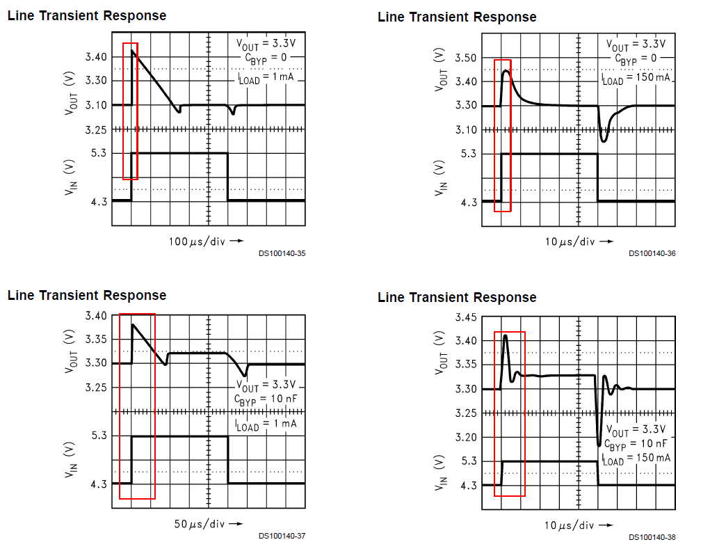

器件型号:LP2985
大家好、
当使用 LP2985IM5X-3.0 NOPB 芯片时、当测量输入和输出波形时、它将出现在输入电压的时刻、并且输出电压将具有瞬时过冲。
通过查看数据表、可以发现、当输入电压为瞬时时、也会出现输出过冲。 导致过冲的原因是什么? 是否每次都发生上电时的过冲? 是否有办法消除过冲或降低过冲电压?
    尊敬的 Dane:
    请查看此 应用手册、其中介绍了 LDO 启动时过冲的原因以及减少过冲的方法。
    遗憾的是、对于某些器件、您永远无法完全消除过冲。 原因是在设计过程中存在许多折衷、其中一个折衷是误差放大器的带宽、这在 LDO 的响应速度方面起着重要作用、因此在本例中会影响启动时的过冲幅度。
    Nick
