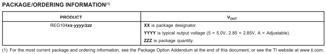

    最后一个问题是我的器件型号 REG104GA-3.3具有可调的 A 和3.3V 固定电压的3.3。 这意味着它是固定电压还是可调版本?
    耶万
    您好、Jeevan、
    其中一些较旧器件的可订购名称的命名法可能有点难确定。 在数据表的第二页上解释了命名规则(在较新的数据表中、通常更接近可订购产品表):
    对于该器件、GA 是 SOT-223的封装标识符。 您可以在数据表中看到这方面的一个示例:
    Nick
