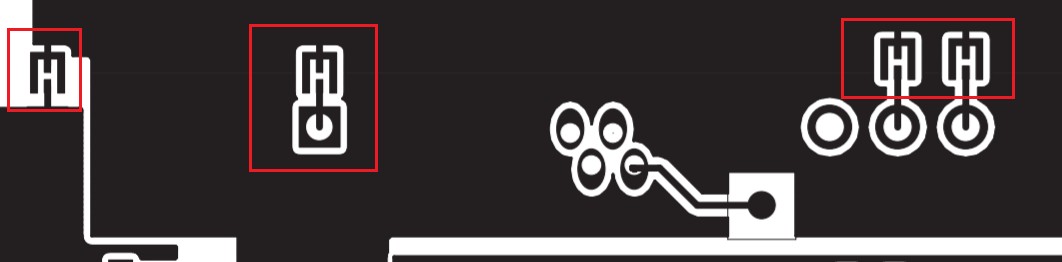

各位专家、您好!
我需要一个具有火花隙功能的参考设计(包括 PCB 和原理图)、您会推荐一个吗?  如果参考设计使用我们的较新器件、如 BQ40Z80、Z50、则会更好。  谢谢。
    您好、Yue、
    我们的 EVM 在通信线路上使用火花隙保护、您需要哪种火花隙功能?
    Wyatt Keller
    我的客户需要在 PACK+和 PACK-之间进行通信线路、如果可以的话。 这是 我第一次触摸此功能、请推荐一个设计、谢谢。
    您好、Yue、
    我正在检查我们是否有任何在 PACK+和 PACK-上使用火花隙保护的参考设计、您可以查看 EVM 用户指南、了解使用通信线路火花隙进行布局和原理图。
    火花隙位于底层 E1、E2、E3、E4。
    EVM 用户指南 bq40z80: www.ti.com/.../sluubz5.pdf
    Wyatt Keller
    您好、Yue、
    bq30z55-R1 EVM 在 PACK+和 PACK-之间有一个火花隙。
    Wyatt Keller

    谢谢。 我刚才看到了一种非三角方法。 我是否正确? 这种方法有什么好处?
    您好、Yue、
    这实际上取决于系统要求。
    我们不是关于 IEC ESD 要求的专家。 我建议使用外部参考、以了解如何最好地做到这一点。
