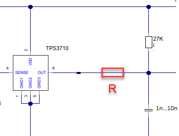

客户希望使用具有100pF 输出电容的 TPS3710。 您是否需要一个电阻器来将灌电流限制在40mA 以下? 或者100pF 是否足够小、因此不需要 R?

    您好 KKF、
    该值足够小、不会导致任何问题。
    您好、Marcoo、
    对于1nF 或10nF 电容、也可以吗?
    再次感谢、BR、
    KF
    您好 KKF、
    我看不到这些电容器有问题。
    TPS3710上从高到低 TPD (HL)的传播延迟通常为18us。 该值比电容器的 RC 时间常数+导通 晶体管的电阻大几倍。 因此、TPS3710将不会出现高电流、从而导致器件从100pf 损坏到10nF。
    可以串联一个电阻器、但由于使用 R414分压器、它可以使低输出电压更高。 如果输出逻辑能够处理稍高的电压、那么电阻器应该没有问题。
    您好、Marcoo、
    这里是否应该与0.22us 的下降时间相关、而不是传播延迟相关?
    谢谢和 BR、
    KF
    您好 KKF、
    感谢您的观看。 回答问题时、我错误地给出了规格。 电容的 RC 时间常数很低、与下降时间相比、电容放电速度相对较快、因此器件不会遇到如此高的电流而损坏器件。
