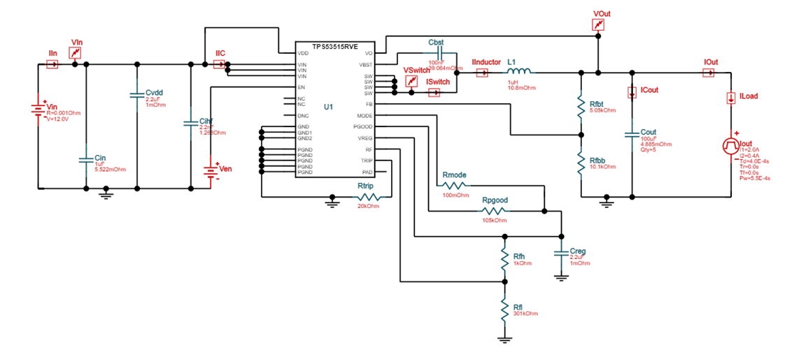

我的客户必须减少电感器并显著增加电容值、以满足 WEBENCH 上0.4A-2A 电流在8A/us 时过冲/下冲<=5mV 的快速瞬态要求。 这些无源值是否仍然能够实现稳定性? 我在 WEBENCH 上找不到该器件的环路分析功能。
请提供任何指导。
康妮
    看起来图片没有显示。
    见附件。
    康妮

      TPS53515是 DCAP3、目前还没有适用于该架构的闭环波特图模型。 您可以通过执行瞬态响应并确保振铃、稳定时间等在范围内并将其用作稳定性检查点来获得某种稳定性。

    WEBENCH 上的瞬态响应看起来不错、没有振铃。
    但是、FP 接近7kHz、开关频率为1MHz。 它不接近于高频零点。 这是可以的吗? 或者唯一的方法是使用波特图测试器件?

      零点有助于消除 LC 双极中的其中一个极点。 因此、7kHz LC 双倍频和12kHz 零点看起来非常接近、尽管我更希望使零点低于 LC 双倍频。 此外、在计算 LC 双极点时、还包括最坏情况下的容差。 如果极点移动得非常近、那么我建议使用较低的 L 来移出 LC 双极点。
