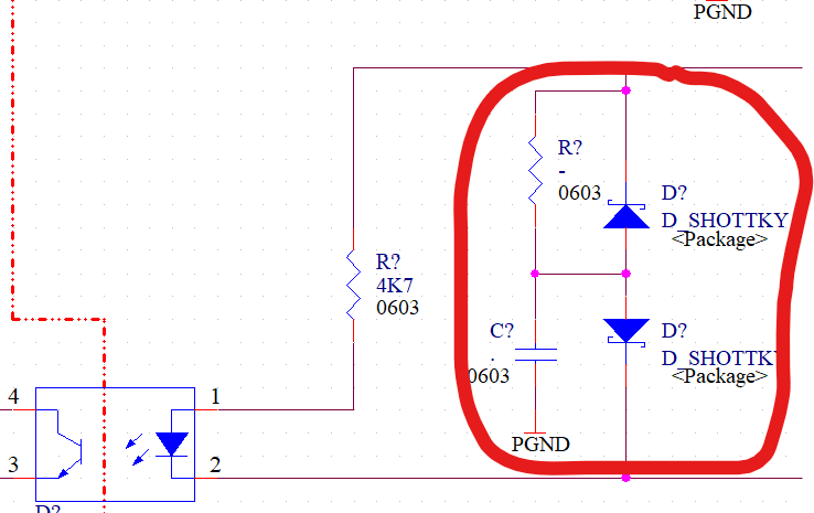

您能否为如何设计次级电路上的软启动提供支持? 在反激式拓扑中使用 LM51551-Q1。 无法在数据表或指南中找到任何信息。

    Tomas、您好!
    请查看此主题:
    RSS 和 CSS 定义软启动的时间常数。
    您好、Brigitte、
    感谢您提供信息。 您能否解释一下这些二极管的钳位电压要求是什么? 输出电压。
    Tomás Almeida
    Tomas、
    二极管的额定电压应大于输出电压。
    如果您有任何疑问、请告诉我。
