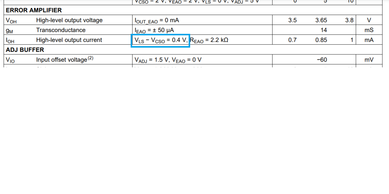

工程师希望  从误差放大器部分了解(VLS−VCSO = 0.4V)。

    您好 Eric
    遗憾的是、我找不到术语"VLS−VCSO = 0.4V"-您能否发布数据表相关部分的屏幕截图。

    您好、Colin、
    请从数据表中找到定义。

    你(们)好 Eric
    UCC29002中的误差放大器是跨导类型。 这种类型的放大器接受输入电压并将其乘以放大器跨导、以提供输出电流 GM*(VIN+- Vin-)。 误差放大器的反相输入为 V_CSO、同相输入为 V_LS 的缓冲版本。 请注意、负载共享总线接收器放大器配置为单位增益缓冲器。
    该规格简单地说明了误差放大器在输入电压为400mV 时可提供至少700uA 的电流。
