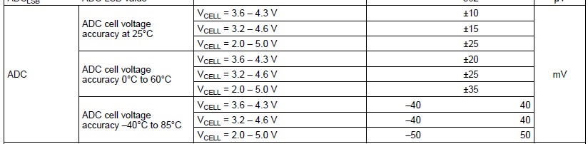

我有两个关于电池电压感测精度的问题。
1) 1)图16 (25°C 时输入范围内的 bq76930 VCX 误差)显示了0.0x mV 范围内的极低数值。  很难相信单位(mV)、因此我假设误差以伏特为单位。 因此、在4.1V 的电池电压下、我预计典型误差大约为1mV?
2) 2) 在"电气特性"下、典型电池测量误差如下:+-10mV (25°C、3.6-4.3V):
因此、对于3.6V 至4.3V、这远高于图16中的图所示(如果单位真正为"V"、则为~1mV、请参阅问题1)。 这是否现实?
 Robert
    您好、Robert、
    是的、如图16所示的示例误差曲线应以 V 为单位、而不是以 mV 为单位 。这是 BQ76940数据表未来更新的队列。 各个器件会有所不同。  该范围内的曲线形状不应将该值置于电气特性表值之外。
    数据表涵盖了 BQ76920、BQ76930和 BQ76940。  BQ76930和 BQ76940在电气特性范围内的误差范围通常更宽、因为电池更多。
